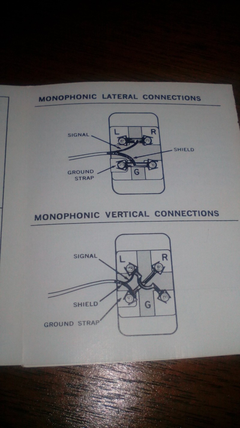

| Um artigo bastante interessante no "The economist" The joys of monomania"To discerning ears, a mono record—played on a high-end turntable with a well-damped and carefully matched tone-arm and cartridge (stylus)—offers an audio experience next only to hearing the original performance live." http://www.economist.com/blogs/babbage/2014/08/difference-engine-0 E fica aqui outro link interessante : http://www.tsf36.fr/erepro2.htm E uma foto da brochura que acompanhava as Pickering xv15 com os shunts para reprodução de discos mono : [img]  [/img] | |

abr e bom ano Henriques Ferrão Boa noite Henriques Ferrão Se tens uma celula mono (apenas com 2 terminais) podes usar apenas um canal de todo o sistema. Se por outro lado o vais fazer com uma celula mono de 4 terminais ou uma estereo deves usar o comutador mono/stereo , se o pre o tiver. Em qualquer cenario eu recomendaria para uma celula stereo a ligação shuntada para "lateral" conforme a foto anterior, e usar apenas um dos canais do sistema estereo. Esse canal central nao faço a minima ideia de como se possa usar... Abraço e Feliz 2016 ! | |

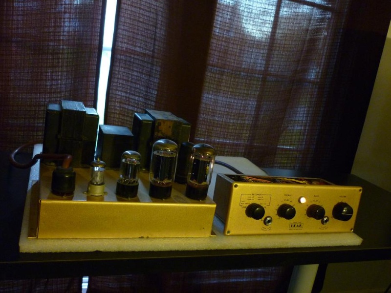

| O meu sistema Mono vai dando pequenos passos, mas sempre no caminho certo. Agora surgiu-me a oportunidade de adquirir o amp que faz par com o pré Leak Varislope que já tinha... Trata-se do afamado Leak TL10 "point one" . Está a precisar de restauro total e profundo porque basicamente só se aproveita o chassis e os transformadores. Aqui vai umas fotos que retirei da net de um igual : [img]  [/img]  Specifications: "Point One" TL/10 Power Amplifier First released: 1950. 10-Watts output. Total harmonic distortion: <= 0.1 per cent @10W. Valve line up: EF86, 6SN7, 2 x KT61 in ultra-linear, 5Z4G Steel chassis finished in gold enamel finish. Mono only. Original UK purchase price: "Point One" TL/10 power amplifier for 17 guineas. A month’s average wage at the time! | |

| - Milton escreveu:
Atenção essa 6SN7, a 3ª a contar da direita, pode ser substuida (são troca directa!) por uma destas que eu também uso no meu power   Shuguang Treasuries, CV181-Z Há outras mais fancy ainda, da PSVANE, e...mais caras!? ...   | |
