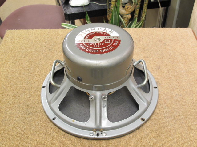

Este é o equipamento que já tenho para começar o sistema Mono:
Para além do Thorens TD135 tenho também um Philips :
Considerações em Mono.... 10z772u
tem o chassis em alumínio fundido, e um prato e sub-prato com 3kg. Este modelo deve ter sido feito para "broadcast" porque tem um pre de fono integrado e controle de volume. Tem motor assíncrono e controle de velocidade por "Eddy brake" (como os TD124) , e a transmissão é no mínimo curiosa...é parecida com as dos TD124 mas ao contrario, isto é, o motor aciona a idler e esta tem um veio que aciona o prato por meio de uma correia cilíndrica...
Considerações em Mono.... %3Ca%20href=Considerações em Mono.... Philip10" />
Leak Varislope II
The disc equalisations provided are: BRIT-78, BRIT-LP, COL-LP, RCA-Ortho(RIAA), AES and NARTB.
Considerações em Mono.... VarislopeII_front_a
http://www.44bx.com/leak/Varislope_II.html
Pioneer Exclusive PAX 12-B de 1960, admite 10Watt e tem uma sensibilidade de 102dB/m/w, 12 polegadas.
Considerações em Mono.... D10
Considerações em Mono.... C10
Considerações em Mono.... B10
