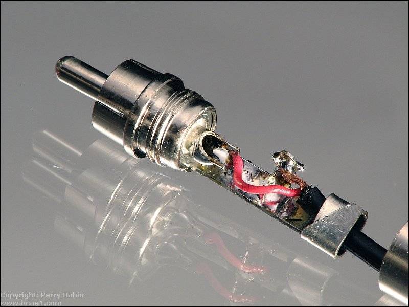

|  Ola a Todos! Comprei a dias um giradiscos usado em que falta um dos terminais que saem do gira discos para ligar aoo amplificador.  Gostaria de pedir a vossa ajuda na ligação dos fios numa ficha RCA que sai de um gira discos.  Como se fazem estas ligações? | |

| O positivo liga ao meio do terminal , o negativo liga no anel exterior

...entendamos como positivo a pequena ponta vermelha que sai do cabo preto a ligar no terminal mais curto da ficha apresentada e a outra ponta do cabo (negativo) a ligar ao terminal mais comprido da ficha. O outro cabo que aparece descarnado é para ligar ao parafuso de aperto do amplificador normalmente colocado junto à entrada PHONO | |

| Numa rápida pesquisa no google/imagens:  Penso que dá para perceber... | |
