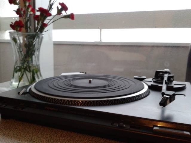

| Boas caros amigos. Já não posto aqui alguma porque ando para aqui ás voltas com o meu gira discos e não consigo por isto a trabalhar em condições por nada deste mundo.
Ora bem 1º tinha estática nas colunas do lado esquerdo e, depois de muitas tentativas o erro estava nos cabos que apesar de serem novos estavam a dar interferência.Este problema foi resolvido com a compra de cabos novos... Agora o 2º problema que sempre tive só sai som do lado direito do lado esquerdo nada... Já testei com um multimetro para ver a continuidade no braço, já o desmontei para ver se tinha fios partidos, soldas quebradas e está tudo ok. O que me leva a pensar, por aquilo que vi aqui e noutros forums que pode ser a célula. Eu vi uma que até tem boas críticas e não é muito cara é uma ''audio technica at 95e''... A minha maior dúvida é será que resolve este problema e fica a tocar em stereo? E esta célula é compatível com o meu aparelho? Já agora o gira-discos é um Technics SL-BD22D.
Espero que alguém possa ajudar e desde já o meu obrigado pelas respostas... cumps a todos | |

| Boa tarde! Se o gira-discos é este:   Então a Audio Technica AT95e não serve... O que terá que procurar é algo como isto: https://www.amazon.co.uk/Cartridge-Stylus-needle-Technics-BD20D/dp/B01MREWJX9 Célula; ou isto: https://www.amazon.com/TECHNICS-SLBD20D-SLBD22D-ATN3472-ATN3482/dp/B01JJ748EI Só a agulha - que dependerá da célula que tem neste momento montada. Já agora, com outra fonte - leitor de CD ou Tuner - o problema não acontece? | |

| Como já foi dito a AT95 não serve nessa Shell. A alternativa será a AT92ECD http://www.ebay.com/itm/Audio-Technica-AT92ECD-Universal-Replacement-Magnetic-Phono-Cartridge-/252799301921
Mas convém verificar se a célula está mesmo avariada. Remova a célula e faça o teste com o multimetro.

Vou tentar mais uma vez ver se a consigo testar novamente porque não vejo que mais possa ser... Até já ponderei comprar um novo mas os euros não são muitos e o que me agrada são um pouco carotes... obrigado pelas dicas... já agora isto não tem á venda em portugal?é que nunca fiz compras pelo ebay e tenho receio que fique na alfandega... | |

| Teria todo o gosto em ajudar, mas nunca tive um gira-disos com esse tipo de célula... tenho uma Audio Technica parada, mas não serve nesse encaixe.
O ideal seria experimentar uma célula, porque se os cabos estão inspeccionados até às fichas RcA só resta isso.
