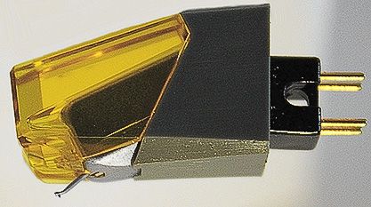

A technics tem na sua gama diversas células com prestações diferentes mas que partilham a mesma agulha... com perfis diferentes se assim o quisermos...
Technics EPC P??? Agulha_eps-25_por_cima_1
Technics EPC P??? S-l1000
Technics EPC P??? Technics-eps-24ed-by-jico-agulha-diamante-eliptico-524811-MLB20640109718_032016-O
Tenho feito umas experiências com a EPC 202, P23, EPC 24, P24, com agulhas cónicas, elipticas e SAS, para o meu gosto a SAS é imbatível em termos sonoros, mas em termos de custo a cónica é imbatíbel... Technics EPC P??? 317942
a Cónica tem um mais quente mas um pouco cortada no topo superior... mas nada que impeça de ser boa...
a Eliptica está de facto no meio... já tem um bom extremo agudo, um grave razoável... mas não tem para mim aquele som cativante que a cónica tem...
a SAS de facto é superior em tudo... desde um bom grave a um extremo agudo muito bom com um detalhe superior e um som quente e cativante, com o senão de custar cerca de 8 vezes mais que qualquer das outras... Technics EPC P??? 317942
de facto é pena a Jico ter deixado de fabricar a SAS, pois mantendo a célula é possível obter resultados com a SAS que transportam a célula para patamares superiores ao seu custo inicial...
Das que tive oportunidade de experimentar a P23 para mim é a que obtem melhores resultados excepto no grave... mas nada demais...
