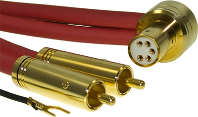

Cabos phono com essas fichas ( tipo SME/DIN ) já existem prontos no mercado
Technics SL - Q30 $_57
da Ortofon
E
Technics SL - Q30 9826-800x800
Technics SL - Q30 Img_525208_225028jelco-jac-502
da Jelco
Entre outros!? ...
