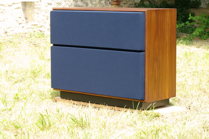

nfal64 escreveu:
THOR 2.1 Cube by NLaudio.
Clube 15" - Página 3 Img_4110
Estas são seladas ou com bass reflex? Estou curioso para as ouvir! Vão estar no Portugáudio?
Abraço!

Doug escreveu:
Abraço!
Também estou muito curioso e o conceito parece-me interessante.

Doug escreveu:
Abraço!
Nem fechadas nem bass reflex...Open U Frame.
Quem sabe no Portugaudio se ouver lá espaço para elas.

nfal64 escreveu:
Doug escreveu:
Abraço!
Excelente! Suponho que quer o baixo com ressonador ou em caixa fechada teriam compromissos difíceis numa coluna OB.

Nos primeiros dias, para facilitar a aceitação podem-se usar com as proteções frontais:
Clube 15" - Página 3 Jbl-4350-monitor-583401
Depos, o melhor é queimar as tampas!  lol!
Palmas
Palmas

Digital Man escreveu:
E dizer que são duas mesinhas de cabeceira?
E a julgar pela curva de resposta não deve ser grande espingarda canhão...
https://www.jblpro.com/pub/obsolete/4350b.pdf
Correção! Não são um canhão, são um míssil! Reproduzem o realismo do som ao vivo.
A curva de resposta não é boa - é excecional. Nem sequer inflaciona o baixo para aumentar o sub-baixo, o que acontece na esmagadora maioria das colunas actuais. Exemplo: B&W 802D, inflacção de 7dB!!! Entre os 50Hz e os 100Hz estão acima dos 5dB. No
Clube 15" - Página 3 1205802fig4
Tomara a maíoria das colunas no mercado ter uma curva de resposta +-3dB dos 30Hz aos 25KHz!!! Aliás, devem ser muito poucas as que têm uma resposta tão linear!
Com a mesma curva de reposta podemos ter desde lixo sonoro à recriação do som ao vivo.
O baixo das JBL nos 25Hz está nos -5dB, o que é bom, mas não é por isso que o baixo é absolutamente natural e tem um realismo incrível!
Eu tenho aqui umas colunas que vão até aos 27KHz - 3dB mas têm um baixo ridículo (mecânico, comprimido e sem correção tímbrica) comparado com as JBL.
As altas frequências das JBL estão exageradas em pelo menos 5dB (convém notar que a medição está muito suavizada, 1/3 de oitava para ser mais preciso).
Clube 15" - Página 3 Eun0c4
Depois temos as colorações introduzidas pela caixa e pelo diffusor de persianas da corneta, o desalinhamento vertical de médio e tweeter...
Quanto muito reproduzem com algum realismo os níveis exagerados de pressão sonora dos concertos de rock.
No caso das medições da Stereophile, convém ter em atenção que o método utilizado pelo J.A. introduz uma "coloração" nos graves, nomeadamente um acentuar de aproximadamente 6dB por volta dos 100Hz (se tomar atenção verá que existe um pico em todas as medições).
Além disso, a medição que o J.A. designa como efectuada ao eixo resulta afinal da média de uma série de 11 medições num quadrado centrado no ponto de escuta com 2,40m de largura por 0,45m de altura.
