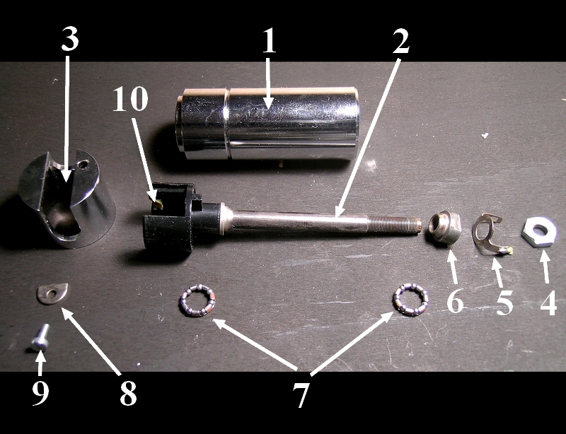

Tens aqui um pdf com as peças do L78
http://www.mediafire.com/download/68iws8pieqxtf7i/L78+Parts+%26+exploded+view.pdf
Mensagens : 1569
Lenco l78 Empty
MensagemAssunto: Re: Lenco l78   Lenco l78 EmptyQua Jun 04 2014, 08:38
Lenco l78 3-c5e882
10. V Blocks
Mensagens : 1569
Lenco l78 Empty
MensagemAssunto: Re: Lenco l78   Lenco l78 EmptyQua Jun 04 2014, 08:41
E aqui tens o link que te ensina a mudar os v-blocks
http://lenco.reference.clicforum.fr/t1015-Comment-changer-les-V-Blocks.htm
Mensagens : 1569
Lenco l78 Empty
MensagemAssunto: Re: Lenco l78   Lenco l78 EmptyQua Jun 04 2014, 08:49

MensagemAssunto: Re: Lenco l78   Lenco l78 EmptyQua Jun 04 2014, 12:37
aliens escreveu:
Para já, substitui o tampo que era em platex, por um em MDF de 160mm, mandei vir um kit de óleo e esfera em cerâmica, para a bearing, ainda não mandei vir os apoios do braço porque, ainda não percebi lá muito bem como se substituem e tenho medo de estragar alguma coisa.
boas,
os v-blocks são do mais simples que há, na parte traseira do braço, tens uma chapinha com um parafuso..
retiras o parafuso e a chapinha e já consegues levantar o braço com a mão, tiras para fora e apoias de lado no plinth.
depois é so tirares os v-blocks velhos e pores os novos no mesmo sitio. Tem atenção é quando voltares a encaixar o braço, convém meteres a mão por baixo do plinth e puxares os fios que correm no braço para não ficarem trincados.
Depois podes ajustar a altura do braço, tens 2 parafusos no anel a volta do braço na parte de baixo, desaparafusas e metes o braço a altura que queres e depois voltas a aparafusar.

MensagemAssunto: Re: Lenco l78   Lenco l78 EmptyQui Jun 05 2014, 21:08
pistollero escreveu:
Já substitui os v blocks e que grande diferença notei, principalmente no ajuste do braço, antes de os substituir o braço não estava justo e descaia para o lado do peso, o que penso que não seria normal certo, outra diferença que também notei e não sei se terá a haver com o ajuste em altura do braço é que ficou um pouco mais baixo, será normal? Será possível ajustá lo mesmo já com o braço montado é que não me apetece desmontar tudo outra vez.
Mensagens : 1569
Lenco l78 Empty
MensagemAssunto: Re: Lenco l78   Lenco l78 EmptyQui Jun 05 2014, 23:15
aliens escreveu:
Então tens a resposta no início desta mensagem...
Lenco l78 Empty
