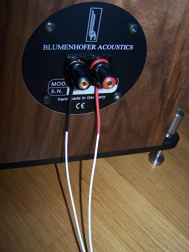

ja que se toca neste topico ia pedir uma dica
tenho uns cabo de secção 4mm (dali silver wavefour)
neste momento estão ligado com bananas porque não encaixaram no amplificador (Nad)
como posso enfiar o fio no terminais do amp sem usar bananas? cortar um pouco da secção à volta do cabo e e ir enrolando até a secção maior? ou isso é uma estupidez?
Se for só mesmo nas pontas não tem efeitos prácticos e resolves bem a coisa.
Mas já agora se a distância for a cada coluna 1,5 mt e tiveres uns cabos (fios) de cobre de 1,5mm ou 2mm poderão ser vantajosos em relação aos 4mm.

raines1978 escreveu:
Ja agora quanto foi o metro desse fio dourado?Very Happy
MUNDORF MCONNECT SGW115W=Câble Argent/Or Isolé PTFE Blanc 1.5mm = 90.20€ TTC
