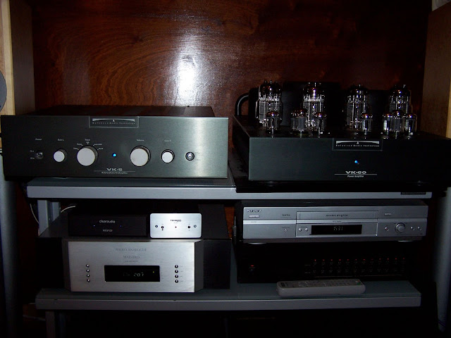

>>...não sei se o incomoda, mas no meu caso, a intensidade do led azul no painel frontal a indicar que está on napresenta um brilho exageradamente forte ( até por comparação ao pré da marca )<<
BAT  VK-60 = Manutenção /Ajustes / Tweaks 101_5614
Pois, aquilo [os leds] faz-nos sentir à noite como num interrogatório da bófia, eu sou menos sofisticado, colo lá à frente uns post its amarelos.
Não, só tenho um e uso em stereo 2 x 60W, naturalmente; mas gostava de poder de ter um par a fazer os 120W em mono, mas o espaço disponível impede-me taxativamente.
Mas nestes dias quentinhos não me acontece usá-lo amiúde porque fica a salinha com um calor insuportável... Agora uso mais o sistema da sala grande que é a transistors.

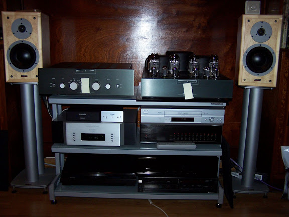

scratch
Peço desculpa pela pergunta, mas essas colunas tocam mesmo assim nesse sítio instaladas ??

Vodoo escreveu:
scratch
E um ar condicionado? É algo que estou a equacionar, não só por causa do valvulado, mas para o calor no verão.
Não há mais espaço!!!
Puro near field listening! Mas contudo a posição de escuta fica a 1,80m das colunas que estão separadas de 1,30m; um perfeito triangulo isósceles, pequenino mas perfeito!!!
Reirato, fica a sugestão para resolver de forma definitiva. O custo? 6 € dá +para uma folha do tipo A3 ou A2 e só se aproveita a peça que resulta da aplicação do furador, ficando a folha para mais umas centenas de aplicações se necessário fora.
Estou curioso em saber o seu feedback relativamente ao Doge Versus VK5, e por outro lado o porquê de não usar esta amplificação da Bat no sistema principal. Logistica, sinerga ou incompatibilidade com as Colunas Alemãs ?
Tenho mais perguntas/curiosidades aproveitando as suas experiências com os BAT, mas vou colocando-as paulatinamente para não abusar BAT  VK-60 = Manutenção /Ajustes / Tweaks 933723
BAT  VK-60 = Manutenção /Ajustes / Tweaks Empty
MensagemAssunto: Re: BAT VK-60 = Manutenção /Ajustes / Tweaks   BAT  VK-60 = Manutenção /Ajustes / Tweaks EmptyQui Maio 26 2011, 10:19
Para ser sincero, não entendo muito bem a razão de ser de um led para indicar que um valvular esta ligado. Deve de ter uma razão estética.
Em vez do post-it, basta cortar um dos fios de alimentação que vai ao led. O chamado, "cortar o mal pela raiz". BAT  VK-60 = Manutenção /Ajustes / Tweaks 491368

DOGE vs. Vk-5 --->Ponto prévio, eu acho que não tenho um ouvido muito esclarecido!
Contudo penso que cada um deles me agrada muito, ressalvando diferenças que bàsicamente são a exclusiva utilização de entradas e saídas balanceadas no BAT e a presença de um andar de Phono MM/MC, de grande nível, em classe A a válvulas, quanto ao DOGE, gosto dele aqui com a companhia que tem, a ele também já o ouvi no sistema residente do JMAudio, em Almada, e comparando directamente com um pré CAT SL1 que ele lá tem, e embora este CAT seja um grande pre ( classe A Stereophile, julgo eu ), o DOGE, na opinião unânime de quem lá estava, não se encolhia de maneira nenhuma e inclusivamente soava mais silencioso, passe a incongruência.
Por outro lado sempre usei o conjunto BAT como está e sempre naquele set up, que não é principal ou secundário, antes é o meu hifi privado, que está numa sala pequenota:
BAT  VK-60 = Manutenção /Ajustes / Tweaks 101_5619
BAT  VK-60 = Manutenção /Ajustes / Tweaks 000_0166
BAT  VK-60 = Manutenção /Ajustes / Tweaks 101_5624
BAT  VK-60 = Manutenção /Ajustes / Tweaks 101_5625
BAT  VK-60 = Manutenção /Ajustes / Tweaks 101_5647
BAT  VK-60 = Manutenção /Ajustes / Tweaks 000_0165
com as paredes todas forradas de livros e um pequeno armeiro e um sofá, isso sim muito apetecível [ e até para umas sonecas em privado...] de 2 lugares ,no sweet spot possível.
É com isto que como que construí uma caverna de AliBaba só pra mim.
Por outro lado na sala, dita grande, a integração dos BAT resultava mais problemática em termos de logística do espaço, que não do som, provávelmente.
