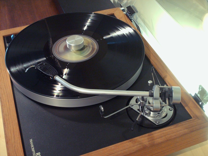

| Junto fotos do Ariston, já a tocar e ainda à espera do 124.  bom fim de semana, o que resta Henriques Ferrão  | |
 | Assunto: Re: ROTEL RQ-970BX VS SHURE V15 III Seg Nov 01 2010, 17:39 | |
| Está com óptimo aspecto. E como toca isso? _________________ Digital Audio - Like Reassembling A Cow From Mince If what I'm hearing is colouration, then bring on the whole rainbow...The essential thing is not knowledge, but character. Joseph Le Conte | |
HFERRAO Membro AAP
Mensagens : 258 Data de inscrição : 05/07/2010
 | Assunto: Re: ROTEL RQ-970BX VS SHURE V15 III Seg Nov 01 2010, 17:48 | |
- Está com óptimo aspecto. E como toca isso?
Toca. Só tenho o meu 135 como referência, penso que não toca melhor que o 135, mas ainda não tive tempo para comparações, estou a ouvir uns discos antigos (1980) e estou a gostar, estive a verificar o posicionamento de agulha (com um protractor para o SME 3009) e não está totalmente certa, falha cerca de 2mm quando mudo da primeira para a segunda posição do braço, mas não alterei para não fazer asneira, até porque ainda não olhei com atenção para o manual do SME. A Shure V15 III, está com um peso ligeiramente inferior a uma grama, era o que estava e também não mexi. Como estou a espera do meu 124, e vou ter que me desfazer dos outros 3 pratos que tenho não quero perder muito tempo em afinações, deixo isso para os próximos donos. cumprimentos Henriques Ferrão | |
