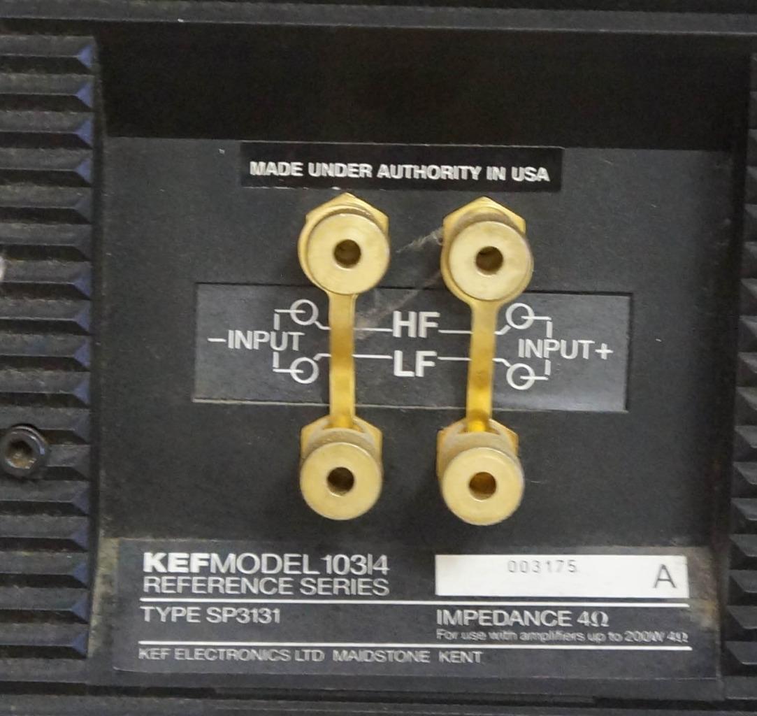

| Olá pessoal e bi-amplificação com 2 amplificadores e só um par de colunas? como é que eu poderia fazer isso? | |

| - johnnys14 escreveu:
- Olá pessoal e bi-amplificação com 2 amplificadores e só um par de colunas? como é que eu poderia fazer isso?
Se tiveres colunas com dois pares de terminais (para bicablagem) podes usar biamplificação.. Podes usar um amp a valvulas para os medios e tweeters e outro transistorizado para os graves por exemplo... | |
EM tempos tive o sistema assim...   Colunas KEF, Reference Series, 103/4, bicabladas e bi-amplificadas com um par de Musical Fidelity, E300 (em mono) para MF/HF e um par de mono's Vincent, SP-996 a atacar as LF.    Com este layout funcionava e de que maneira... Podem-se optimisar colunas banais ou especialmente díficeis mas à custa duns €€€ em cabos e fichas de boa qualidade ( vira essa boca pra lá... que falar nisto aqui é pecado!?...).   | |
