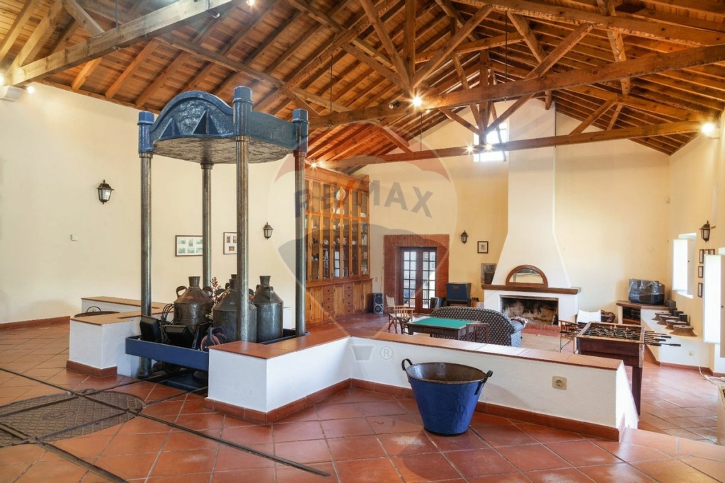

Vou sonorizar este espaço com a prata que tenho em casa!?...
Projecto idiota de quem não tem nada que fazer... Salaja10
Vista de metade do espaço em direcção à direita...
Projecto idiota de quem não tem nada que fazer... Salzeo10
Vista da outra metade à esquerda...
Em resumo é um "hall" rectangulat com mais de 17 metros no comprimento e pouco mais de 8 metros à largª..
Pé direito máximo à esqª >7 metros e na metade dtª >6 metros.
Paredes de alvenaria grossas, compactas com 50 centímetros.
Tecto forrado a madeira sob telha.
Vou abordar o desafio com uma estratégia de tentativa e erro, usando os meus recursos caseiros e recorrendo ao equipamento dispensável.
Mobiliário avulso será removido/alienado salvo o gigantesco armário à esqª da porta.
Os trambolhos azuis e a grande mesa são para manter...
Projecto idiota de quem não tem nada que fazer... Salaja11
Mas conselhos são benvindos!...

Não... foi uma saída extemporânea!... Estava a escrever ao mesmo tempo que ia atando as pontas do raciocínio!?...
Não tenho amplificação com o poder suficiente para um volume espacial tão grande, assim vou usar um conjunto Sansui TU-888/AU-888 que debita 100W RMS @8Ohm / 140W RMS @4Ohm e tem a flexibilidade de oferecer 3 saídas separadas para as colunas que vou usar para sonorizar à vez cada metade do espaço.
Penso usar as minhas caixas que têm os full-range de papel da CORAL que me oferecem, os Beta-8 >100dB e os Flat-6 >90dB.
Para agilizar e centralizar as fontes e respectivas conexões vou colocar ampli e fontes (um deck CD + um gira ) naquele murete central ao lado da prensa ainda nesse murete mas voltaoas para o lado esquerdo (o da mesa) os Beta-8 que estão numas monitoras  relartivamente grandes, com 60cm, e para o lado direito no chão os Flat-6, voltados na direcção da lareira, portanto irá ficar tudo na zona mediana do epaço sonorizando à vez à esqª ou á dtª, ainda sobra uma terceira opção  para outras colunas.
Para já é o que está pensado, a ver como se materializa...

Very nice place!
If the Corals don't do the job, you can use headphones! Projecto idiota de quem não tem nada que fazer... 933723
Jokes aside, I would try to adress 2 listening cases:
1. "Audiophile" listening with a nearfield / midfield setup od one pair of speakers for the sofa. Stage, definition and everything should be very good in this place, no severe bass modes, late reflections etc.
2. Casual / background listening with guests which "fills" the room and where stage and so on is not required. Second pair of Speakers can be put to the wall and far apart.
