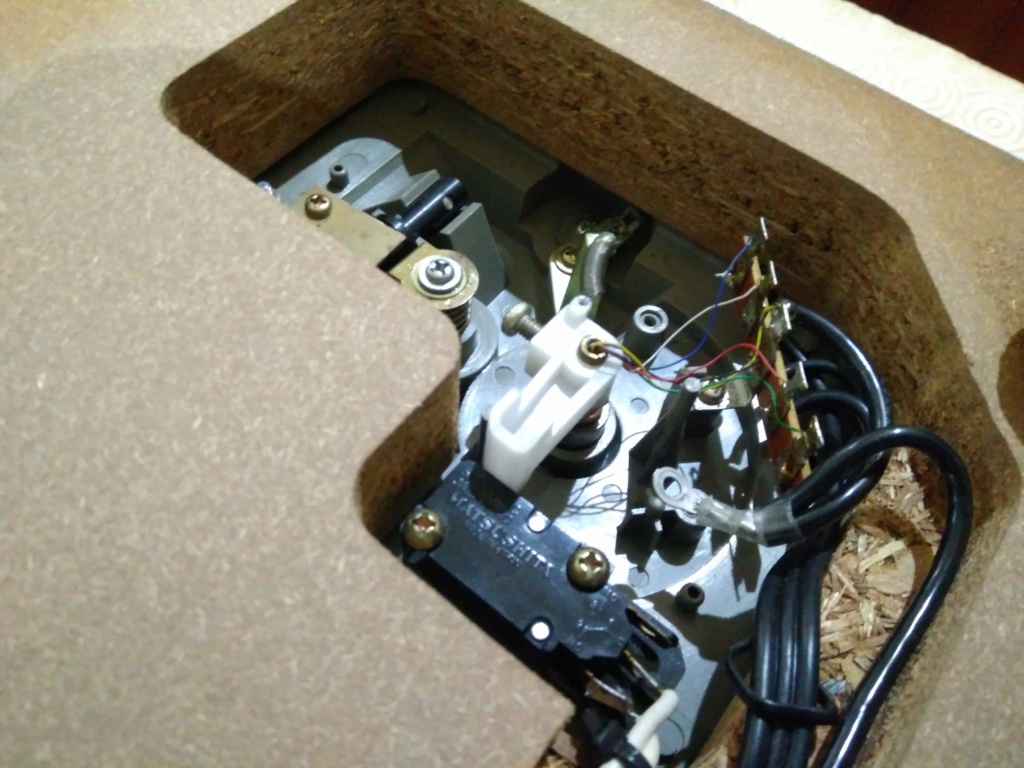

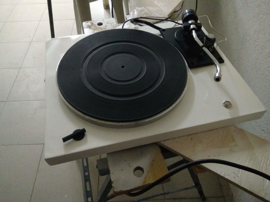

| Boa Noite. Sou novo neste forum e um recente retornado ao mundo do vinil, este deve-se a oferta que tive de um gira-discos da Fenton, que deu para retornar a alguns vinis antigos que tinha em casa, mas o som não é o melhor, para não dizer outra coisa!! Sendo assim decidi procurar um para substituir, queria comprar um antigo que estivesse em bom estado e que precisasse de um pequeno restauro, encontrei um Pioneer PL 512X, que embora mecanicamente estivesse bom, tinha um plinto em mau estado, o braço também não estava alinhado, enfim precisava de algum trabalho, o vendedor queria vender por 30 eur e achei que era uma oportunidade que não podia perder. Aqui deixo as imagens do mesmo como estava. Como podem ver nas fotos, o antigo dono decidiu pintar as laterais do gira-discos de branco( A pincel ), para disfarcar as marcas de uso, a tampa também está completamente destruída, mas a nivél mecanico está muito bom, o prato gira muito leve, sem ruidos e o mecanismo da mudança de velocidade, estava a actuar muito bem, isto iria requer um restauro mais a nivel do plinto e fazer uma revisão da mecânica, lubrificar e afinar!! Nas fotos pode-se verificar que o plinto é forrado com um tipo de tela que começou com o tempo a empolar, isto teria de ser tudo lixado e também decidi melhorar as ligações para usar cabos plug-in, para isso fiz uma chapa com fichas rca e entrada de cabo com malha para isolar o máximo de ruidos da rede, também levou um fusível para proteger possíveis curtos, e no plinto instalei um switch de power on em Led porque o corte de corrente para o motor era só feito pelo micro-switch do braço, e coloquei um pequeno switch que irá servir ligar a retro-iluminação por Led que tenciono deixar debaixo do prato. Também substitui os pés por uns em alumínio, e como já estava pintado de branco, decidi pintá-lo novamente de branco, afinal levou um grande restauro, mas acho que ficou com um aspecto mais moderno mas com tecnologia antiga Aqui fica as fotos do trabalho executado, ainda não tenho as fotos do resultado final, mas já ficam com uma ideia da alteração. Espero que gostem. | |

| Boa Noite, Em continuação do projecto, já terminei a parte estética e mecânica da máquina, está a rodar silenciosa, a nivel eléctrico refiz todas as ligações usei manga metálica para isolar os cabos, estão todos ligadas a terra de modo a não haver ruídos, todas as partes metálicas também foram ligadas a terra, debaixo do prato instalei leds, primeiro testei com leds brancos, mas acabei por instalar vermelhos a combinar com o botão de power. Os pés também ficaram a matar, todos em alumínio trabalhado, dá aquele aspecto mais moderno. Também comprei uma shell vermelha metálico para combinar com a iluminação, acho que o resultado final ficou muito bom, eu fiquei mesmo satisfeito com o gira-discos. Agora, vou falar do problema que tive, após pesquisar de células no Ebay, deparei-me com uma da Ortofon Modelo OD1 que estava cerca de 35 Eur , o vendedor mencionava que era uma célula MM e pelas fotos a agulha parecia estar em bom estado, pesquisei sobre ela na net e no próprio site da Ortofon e não encontrei grande coisa, quando instalei a mesma verifiquei que o som estava muito baixo , acho que a célula poderá ser uma MC não tenho a certeza, e o Preamp que eu tenho só dá para MM, entretanto lá tive que desembolsar mais 20Eur e comprei uma Audio Technica AT3600L, para testar, mas ainda não chegou assim não posso dizer como o mesmo soa, se funcionar a ideia será comprar mais tarde um preamp que de tanto MM ou MC para alternar entre as duas células e testar a Ortofon, espero que consiga colocar as duas a funcionar. Entretanto deixo aqui fotos do resto da restauração e o resultado final, assim como fotos da Ortofon. Já agora, se alguém tiver alguma igual o souber se é MC ou MM e possa ajudar, eu agradeço. Entretanto só está a faltar a cover em acrílico, pesquisei nas redondezas de onde moro e encontrei em Alverca a Acrilfer pedi o orçamento e pelas medidas que dei fazem uma por 50 euros, acham que está a um bom preço ou consegue-se mais barato?? Aqui deixo as fotos e Fiquem Bem | |
