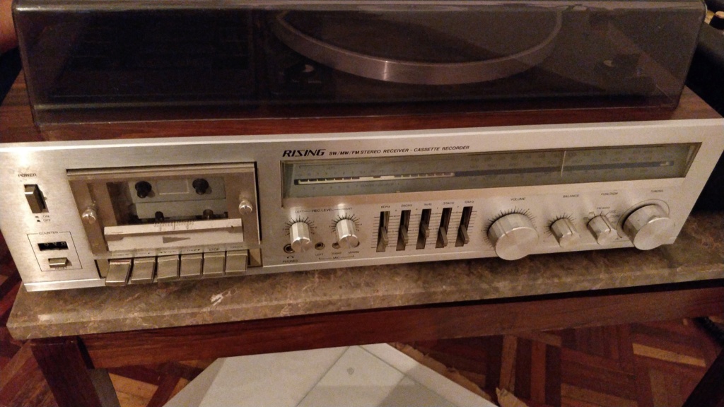

Olá, Ana, 27 anos de Lisboa e sou completamente noob nestas andanças. Sempre adorei música e cresci a ver imensos discos lá em casa.
"Herdei" recentemente um gira discos Rising com leitor de K7 e rádio e queria colocá-lo a funcionar juntamente com a minha coluna Marshall (pelo menos por enquanto seria este o set up).
Contudo não consigo de maneira nenhuma colocá-los a funcionar - eu disse que era muito noob. Creio que esteja relacionado com a ausência de cabos necessários?! Conseguem ajudar-me?
Já agora o gira discos é alguma espingarda ou nada de especial? Apenas por curiosidade
Seguem as fotos do menino.
Apresentação + Apresentação do meu gira discos Img_2012
Apresentação + Apresentação do meu gira discos Img_2010
Apresentação + Apresentação do meu gira discos Img_2011

Olá Ana
Bem vinda
Tens que usar um cabo destes (em Y) e ligar ao tape out no aparelho
https://www.fnac.pt/mp2481829/Cabo-de-Audio-Jack-3-5-mm-Macho-2xRCA-Macho-2-5-m
Alguma dúvida pergunta

esse belo aparelho tera que ligar a 2 colunas
com o cabo da foto acima, do lado das colunas o cabo terá que Não ter
as ditas fichas

Tentei com esse cabo (penso eu) mas não funcionou.. ouve-se interferência ao ligar os cabos (se a coluna estiver ligada) mas não sai som...
Quais são os passos seguintes? Primeiramente estou apenas a testar sem vinil, apenas a parte de rádio que nem o som característico "sem antena" ele transmite.
Mensagens : 1155
Apresentação + Apresentação do meu gira discos Empty
MensagemAssunto: Re: Apresentação + Apresentação do meu gira discos   Apresentação + Apresentação do meu gira discos EmptyTer Jun 25 2019, 22:27
Bem vinda Ana.
A Coluna Marshal é uma coluna Activa? Ou seja tem bateria ou liga-se á Corrente?
Se Sim penso que a sujestão dada pelo anibalpmm sera o indicado.
Tal como ligar um smartphone a coluna por cabo.
Caso seja uma coluna tradicional então será como o Luis Lopes indica.
Se as ligações estiverem correctas e não sai som nem do radio, então poderá ser problema do aparelho.

É uma coluna de ligar à corrente. Confesso que não entendi o comentário do Luís Lopes..

Ligaste ao tape out? Em princípio e o único que dá
E não deu?
Não ligues ao speaker nem ao aux
Coloca aqui uma foto da coluna e a entrada que usaste
O Comentario Do Luis Lopes é para ligar o seu aparelho a umas colunas tradicionais.
O seu Rising tem a particularidade das Saidas para as colunas serem Com fichas RCA
Isso implica um cabo com ficha RCA numa ponta e na outra ponta o Cabo não deverá ter qualquer ficha. . O cabo tem 2 condutores,que ligaram aos bornes das colunas.
Acabei de publicar um topico com um aparelho semelhante ao seu em que as ligações das colunas são iguais as do seu, por RCA e fiz esta engenhoca para ultrapassar o problema das Fichas RCa
Ligar colunas
Este não é o seu caso.

Seguindo a dica do Anibalpmm tentei de novo (provavelmente não tinha tentado está alternativa) e já funciona a ligação à coluna. 😊 Agora é testar o gira discos. Existe algum sítio aqui no fórum ou site que indica os principais cuidados (sendo de confiança) que é necessário ter? Muito obrigada a todos
