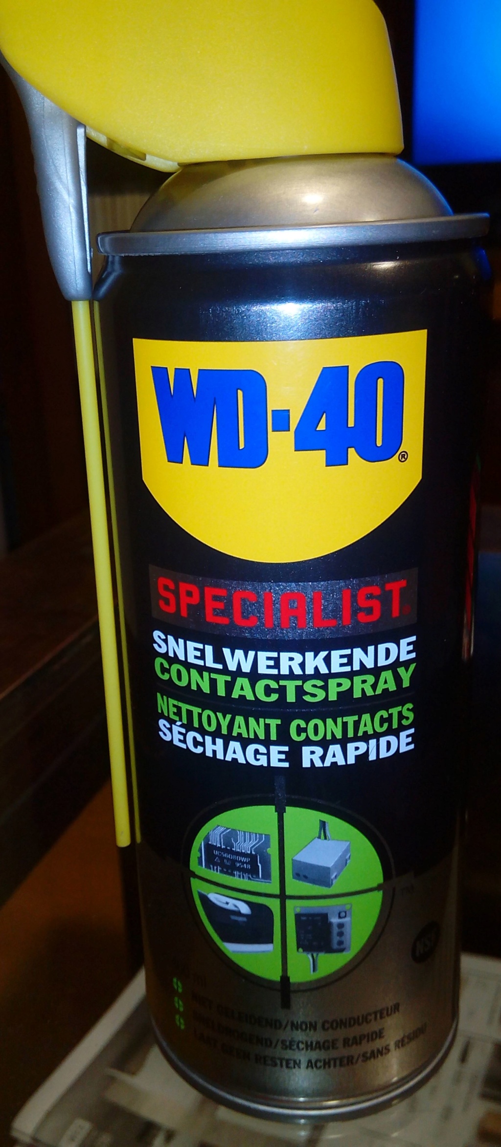

Ola! Pessoal, comprei este o que acham?Pedido de ajuda Img_2023
Resposta dada pelo galvaorod. E com toda a razão. Não deves ter lido com atenção o que ele escreveu... O WD-40 não serve para contactos eléctricos/electrónicos, serve mais para "olear" algo emperrado... Apesar de essa embalagem não ter o aspecto habitual... Talvez se tenham empenhado num produto para contactos eléctricos!
Esse WD-40 é apropriado para a limpeza de todo o tipo de contactos eléctricos. Não se trata do WD-40 convencional - lubrificante.
Info do fabricante: WD-40 Specialist

Numa casa de áudio informaram que este era o indicado.
