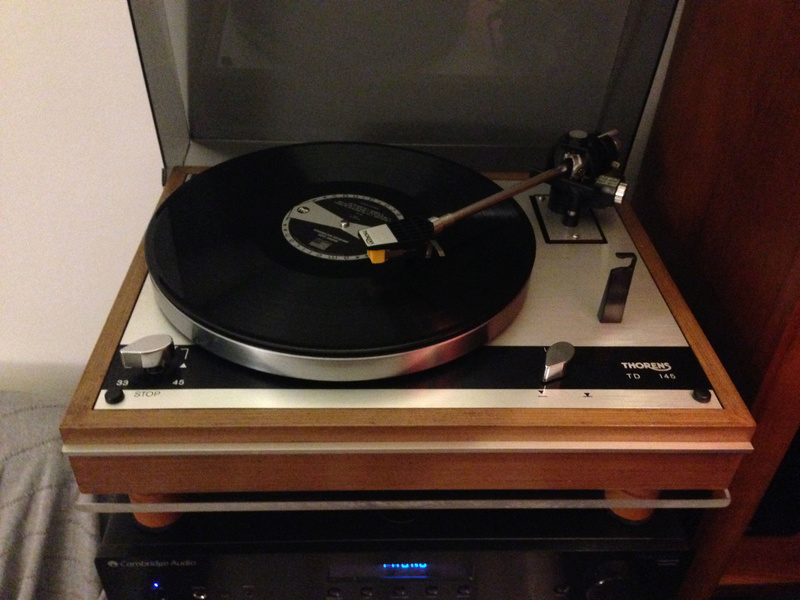

Olá a todos, muito boa noite.
Finalmente decidida a máquina a adquirir (um Thorens TD145) levanta-se agora uma outra questão.
Por questões de logistica na sala de estar, o gira-discos ficará obrigatoriamente em cima do amplificador (um Cambridge Audio Topaz AM10). Não há mesmo volta a dar.
Já li em muitos sitios que não é a solução ideal. Admito. Eu também preferia que assim não fosse mas, infelizmente, não há espaço para mais. Aliás, nem para uma fina caixa em torno do amplificador para fazer altura.
Assim a questão propriamente dita: Que usar para criar altura entre o amplificador e a base do Thorens?
Pensei em qualquer coisa, tipo paralelipipedo, estreito, que pudesse colocar sobre as laterais do amplificador, não tapando assim as saidas de respiração.
Que vos parece? Tenho salvação?

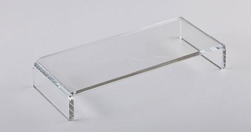

Uma solução poderá ser construir (ou mandar construir) uma prateleira em forma de U de modo que o Amplificador caiba no meio do U e que tenha as dimensões correctas para o GD. Os materiais podem sem vários como a madeira, o acrílico transparente de modo a dar um ar mais leve ou mesmo a combinação de vários materiais por exemplo madeira e ferro.
Também pensei no U em acrílico transparente mas infelizmente, a mesa onde assenta o equipamento não tem dimensão para tal. Em termos de largura é exactamente a medida do amplificador.
Diacho, isto vais ser complicado.

Gostei da ideia das tábuas mas sinceramente, acho que cá por casa será mais facil optar por algo como isto, a tal prateleira em U mas, ao invés de assentar em torno do amplificador, assentar em cima deste.
Gira-Discos em cima do amplificador Base10
Depois era so descobrir onde mandar fazer isto.

Prezado browserd,
Em Almada, no ABC do Acrílico efectuam esse trabalho, sem ter que dispender muito dinheiro. Nessa firma, fizeram-me três tampas para gira-bolachas. Eis o contacto: 212 764 563.

Uma solução mais simples seria uma placa acrílica com uns pés isolantes. Assim daria para afinar a posição onde vai assentar no amplificador e melhora o isolamento do GD.
Na solução do U terá que se ter cuidado nas dimensões e na execução por causa da zona do amplificador onde vai assentar e para ficar nivelado, aconselho a colocar algo antideslisante de modo a que algum toque não vá mover o U e acabar com o GD no chão.
Verifique qual o tamanho que a placa tem de ter para que o GD fique bem assente, pois este deve ser ligeiramente maior que o amplificador, nada como medir antes de mandar fazer o suporte. Em termos estéticos penso que ficará melhor uma placa acrílica do tamanho da base do GD, ou ligeiramente maior, do que uma menor.
Tenha atenção que quando a tampa abre vai necessitar de espaço a trás (caso não o tenha terá de tirar a tampa sempre que quiser utilizar o GD).
Claro que ajuda. Entre todas as sugestões vou aprendendo imenso.
Gosto bastante desta ideia, que é capaz de ficar até bem mais "soft" esteticamente falando...
Alguém me sabe dizer se por cá (Lisboa, Portugal...) há quem venda este tipo de pés isolantes?
Não sei se servirão o propósito, mas tenho uns pés destes debaixo do subwoofer, são para máquinas de lavar. Custaram à volta de £3 no ebay na altura (washing machine absorber).
Gira-Discos em cima do amplificador B0GiWwN

Uma vez mais, muito obrigado pela ajuda a todos vós.
Boas ideias nunca são demais.
Deixo-vos aqui a minha solução imediata. Não quer dizer que não venha a sofrer um upgrade mas, por enquanto, vai servir.
a) Pontas de varão de cortinado em madeira (loja chinesa - 2 euros embalagem com 4)
Gira-Discos em cima do amplificador Pontas10
b) Pés anti-derrapantes e isoladores (loja chinesa - 75 centimos embalagem de 4)
Gira-Discos em cima do amplificador Pes_an10
c) Placa de acrílico com 1 cm
Gira-Discos em cima do amplificador Placa_10
d) Thorens TD 145 montado depois de passar uma lixa de metal (420) nos lados e cantos do acrílico.
Gira-Discos em cima do amplificador Thoren10
Que vos parece?

Visualmente está agradável... Tecnicamente não sei se me agrada o GD apoiado no amp

Se não é possível regular o nível do GD então não é aconselhável, principalmente se os pés do GD não são reguláveis
seja qual for a solução tem q contemplar este problema
O GD está perfeitamente nivelado (pelo menos é o que mostra o nível de bolha lá de casa) Wink
Ainda que numa casa com o chão em soalho português com 100 anos isso não seja uma garantia de grande coisa...
http://www.browserd.com
Gira-Discos em cima do amplificador Empty
MensagemAssunto: Re: Gira-Discos em cima do amplificador   Gira-Discos em cima do amplificador EmptySeg Mar 12 2018, 16:37
browserd escreveu:
Desculpe a pergunta, não é duvidar de si, antes pelo contrário, mas onde coloca o nível para fazer a verificação?
browserd
browserd
Mensagens : 45
Data de inscrição : 22/03/2017
MensagemAssunto: Re: Gira-Discos em cima do amplificador   Gira-Discos em cima do amplificador EmptySeg Mar 12 2018, 17:00
Ora bem, como não sou "cromo" da coisa, aliás, pouco entendo, fiz à marceneiro ou seja, comecei por verificar se o chão estava direito. Não estava, tinha uma ligeira inclinação. Coloquei a mesa que suporta o GD no local devido, verifiquei a deslocação da mesma e compensei por baixo de um dos pés até acertar o nível no tampo.
Depois de colocado o leitor de cd, o amplificador e a placa de acrílico, voltei a verificar com o nível em cima desta. e fiquei-me por ai (contando com o conhecimento e expertise do ilustre membro aqui do forum que lá foi a casa "instalar" o dito GD e alinhar tudo o que era necessário).
Dei-me por satisfeito.
Se estará perfeito? Deusas, estou certo que não (diacho, até a minha rua me parece inclinada em certos dias) mas confesso que a minha preocupação e necessidade se encontra totalmente colmatada: ouço musica com uma qualidade que não ouvia a semana passada (ainda que já gostasse do que ouvia) e estou muito agradado com isso.
Agora, se tiver mais sugestões, venham de lá elas. Se há coisa que a vida online me tem ensinado é que de tudo o que por aqui se faz, ouvir é o melhor que se pode fazer...

Eu geralmente não me fio só no suporte onde assento o GD, coloco a bolha de nível em cima do prato e a partir daí é q afino
Só no TD124 é q não faço isso pq este já tem uma bolha de nível incluída

Amigo Browserd, a situação está mais do que resolvida, pelo que mostram as fotos. Nunca esquecer que o óptimo é inimigo do bom e como, segundo parece, o espaço não abunda e a solução ideal é isso mesmo, um perfeito idealismo face ao que dispomos. Então, temos caso encerrado.
Muita gente fala em soluções de separação de apoios / mesas de suporte, etc., para cada componente do nosso sistema, mas eu conheço inúmeros casos em que são os componentes a mesa de suporte de outro equipamento e os donos vivem felizes e contentes com um excelente som.
Não é o ideal, não! Mas, daí não vem mal nenhum ao mundo, nem o grave, nem o agudo, nem o palco sonoro, nem nada é mais, significativamente, por ser de uma maneira ou de outra, desde que não se ponha em risco a integridade de cada equipamento (queda, ou sobreaquecimento, por exemplo).
Boas audições e vamos curtir a música.
