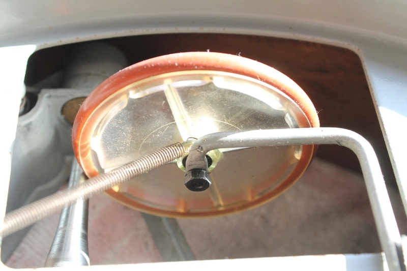

Os pormenores que apontam para que tenha sido lançado em 1957
Muitas das peças utilizadas neste modelo foram aproveitadas de modelos que terminaram a sua produção em 1956/1957, como é o caso do Lenco F-50
A idler Wheel em plástico transparente idêntica à do F-50 (os modelos seguintes vêm com a Idler Wheel em plástico branco opaco e preto opaco.

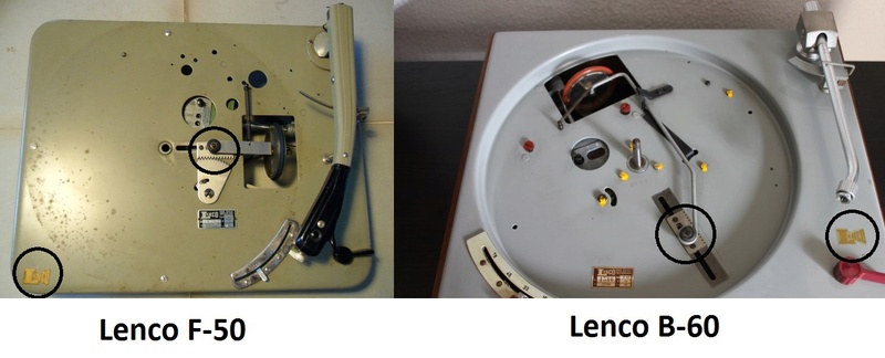

A peça onde desliza o braço da Idler Wheel é a mesma dos modelos que terminaram a sua produção em 1956/57 em que a Idler Wheel era movimentada por uma espécie de roda dentada. Os modelos posteriores já não apresentam esses dentes nessa peça.Lenco B-60 (o início da saga - o "Big Bang") F50-3-10

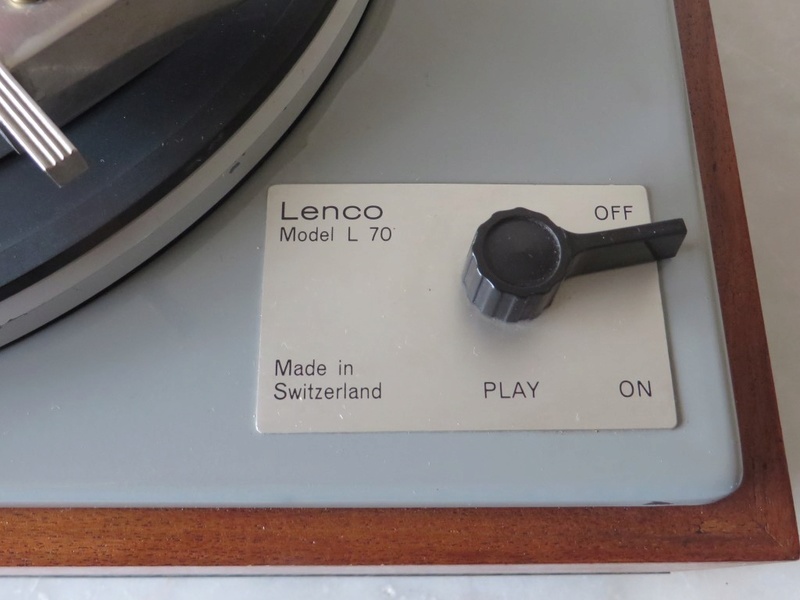

Ainda o pormenor do logotipo. É exactamente o mesmo dos modelos que terminaram a sua produção em 1956/57. Os modelos posteriores, já designados por L-70, usam já outros logotipos (os de 1958 um logotipo tipo carimbo em azul; os de 1959 uma chapa de aluminio por baixo do botão on/off)Lenco B-60 (o início da saga - o "Big Bang") Chapa_10
Logo dos modelos L-70 de 1958Lenco B-60 (o início da saga - o "Big Bang") Logo_c10
Logo dos modelos de 1959Lenco B-60 (o início da saga - o "Big Bang") Img_9410

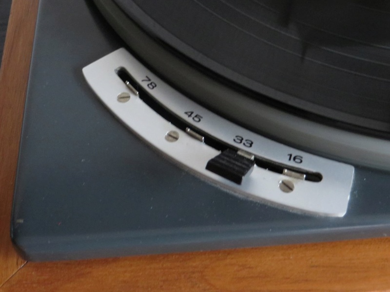

Há também o pormenor dos botões em cor-de-rosa. Os modelos posteriores são em branco ou preto. Há também o pormenor da placa onde estão gravados os números das rotações ser no B-60 em baquelite branco. todos os modelos posteriores têm esta placa em alumínio.
Lenco B-60
Lenco B-60 (o início da saga - o "Big Bang") Img_7711
Lenco L-70Lenco B-60 (o início da saga - o "Big Bang") Img_0811
