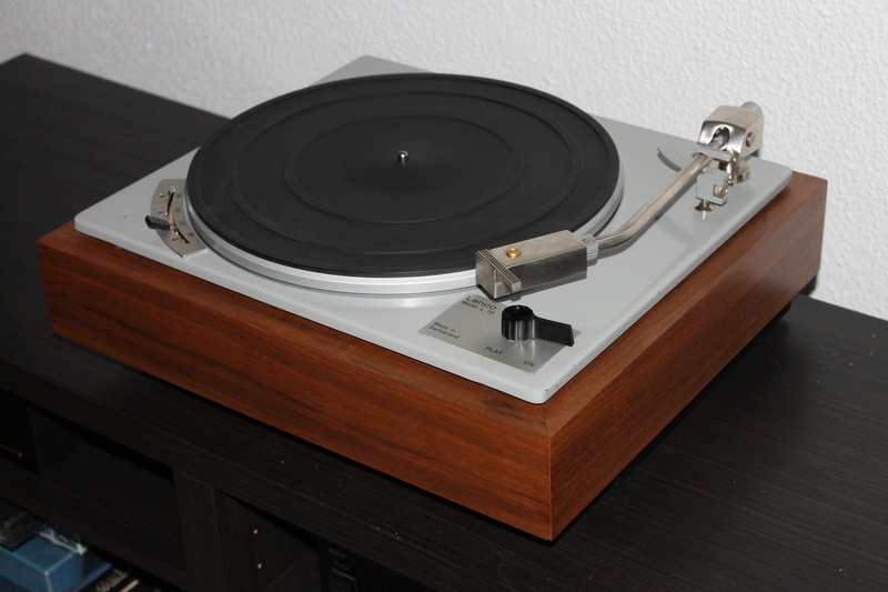

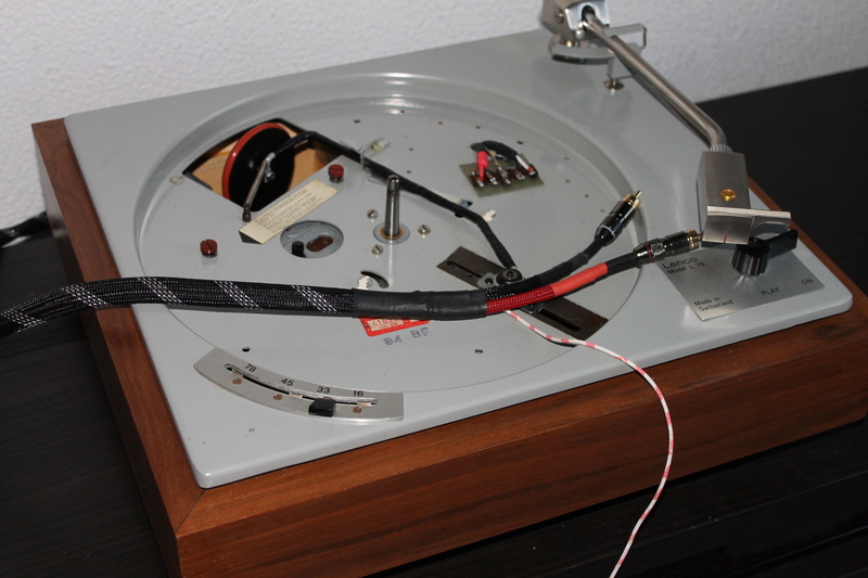

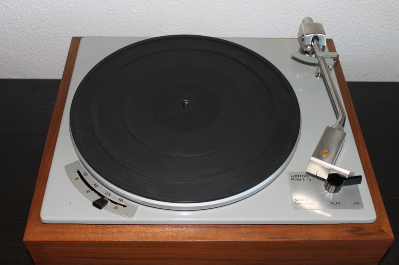

| O meu (nosso) amigo Milton um dia enviou-me uma mensagem com um link do OLX sobre um Lenco L70. As fotos eram miseráveis e descrição ainda pior. Entrei em contacto com o vendedor e ele pouco ou nada sabia dizer sobre o gira-discos. Apenas me disse que o tinha encontrado na arrecadação de uma quinta, juntamente com outras tralhas e que só entregava em mão. A tal quinta ficava nos arredores de Setúbal. Resolvi fazer a viagem até lá. Se não desse em nada, aproveitava para comer um peixe assado (o melhor peixe assado do mundo é em Setúbal, como toda a gente sabe). Depois de sair da estrada Setúbal-Azeitão ainda andei uns Kms por uma estrada de terra batida, ou melhor, um caminho de cabras. Por fim, lá cheguei e deparei-me com uma mistura de comunidade hippie / rastafári. O gira-discos estava num estado miserável, montado numa caixa de madeira que parecia ser feita de tábuas de paletes. O motor roncava como uma moto-bomba. O braço estava todo inclinado para um dos lados; via-se que faltava uma das molas e um dos rolamentos também se adivinhava não estar lá. A pintura apresentava algumas marcas, mas parecia ser o melhor de tudo. Fiz uma oferta por descargo de consciência, até porque não tenho a coragem de dizer que um L70 não vale nada, independentemente do estado em que esteja. Concluiu-se o negócio, meti aquilo no carro e fui até Setúbal comer o tal sarguinho e beber uns brancos. Passados alguns dias coloquei-o na sala de operações e foi todo desmontado. O motor depois de completamente limpo, lubrificado e mais alguns ajustes já rodava suave e silencioso. O braço foi todo desmontado e o pior confirmava-se: faltava uma das molas e um dos rolamentos verticais, o outro rolamento também estava inoperacional, faltando uma das esferas. Começou uma pesquisa no Lecoheaven (a bíblia dos Lencoólicos). Lá estava a solução para os rolamentos. http://www.lencoheaven.net/forum/index.php?topic=2655.0 Lá mandei vir os rolamentos do Japão e as molas foram fabricadas em Portugal pela Fenamol. https://www.fanamol.pt/ Esta gente fabrica todo o tipo de molas. Basta enviar a mola velha e eles fazem uma réplica no mesmo tipo de material e com as medidas exactas da mola original. Depois de remontado o braço, com os novos rolamentos e as novas molas, ficou a funcionar na perfeição. Depois foi o mesmo de sempre, limpeza, lubrificação, afinação da Idler Wheel, afinação de rotações, cabos, RCA's, condensador de fase, etc. etc. etc... E aqui está, montado num plinto onde vinha um dos meus L77. Tem uma simples e modesta Excel QD-700C mas que os meus ouvidos adoram. Mais um salvo, literalmente, do caixote do lixo, a tocar soberbamente e a pedir meças muitos da actualidade ou do antigamente que custam várias centenas, ou mesmo milhares de euros acima.                          | |

| Prezado kazumbi, Trabalho efectuado com carolice imprescindível para quem pretende recuperar exemplares históricos. Saliento a ressuscitação com o bom álbum da singapurense Jacintha. Com melhores cumprimentos, 4u | |

| Fanstástico trabalho!! Aproveito para perguntar com que material envolveu o braço do idler? | |

| - Patolas escreveu:
- Fanstástico trabalho!!
Aproveito para perguntar com que material envolveu o braço do idler? Simples fita de Teflon (dessa paravedar roscas de gás e/ou água) e fita isoladora. - jorge.henriques escreveu:
- Confesso que invejo a habilidade de alguns tipos
Caro Jorge, A necessidade aguça o engenho. Vivo no Alentejo, longe dos "gurus audiófilos". Tive de aprender e deitar mãos à obra. Além disso a internet é uma grande ajuda. Está tudo lá. É só seguir as dicas. | |

| Gostava de ver fotos do estado em que se encontrava quando o adquiriu só para fazer comparação , pois pela descrição que fez, não se apresentava mesmo nada bem de saúde Qualquer das formas, os meus parabéns pelo trabalho, pois está impecável | |
