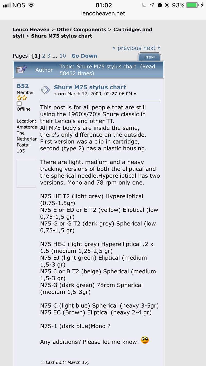

Boa tarde
Tenho um Thorens td 160 MK II com um SME 3009 imp, depois de uns acidentes achei por ficar apenas com estas duas células, uma 75 B com agulha T2 uma original cónica, e uma 95 EDM com uma agulha Ed Sunders elíptica vou ter que me safar com elas:
Estou a ouvir as duas e a tentar decidir qual fica no braço!!!! Será possível estar a gostar muito mais da 75 ou estarei influenciado por fatores exteriores? terá a ver com a sinergia com o braço?
É claro que o que realmente vai contar será o que eu gostar mais mas.... será a 75 B melhor do que a 95ED? será a Ed Sanders ? enfim gostava de ouvir a vossa opinião. A T2 é uma cónica e parece tocar bem!!! O que acham??Eu esperava gostar mais da 95 e não é o que se está a passar!!!!!

Se for a agulha original da Shure N75G T2, tens entre mãos uma agulha fantásticas e raríssima e q casa muito bem com essa versão do 3009
O VTF deve andar aí entre os 0,75g e 1,25g

A agulha tem a referecia B T2

Pedro Correia escreveu:
De q cor é a agulha? Se for bege é realmente a esférica mas não é a de topo
De qq maneira é uma óptima agulha, mas nesse caso o VTF anda entre os 1,5g e os 3g
Última edição por anibalpmm em Sáb Nov 19 2016, 18:17, editado 2 vez(es)

beije com letras pretas
Sim, entretanto enquanto escrevias acrescentei mais informação na msg anterior
Tens aqui mais alguma informação http://cdn.shure.com/user_guide/upload/1016/us_pro_m75et2_ug.pdf

Eu estou a usar agora a minha M75-6S com uma agulha Jico SAS mandantes estava a usar essa agulha q referes
A M75 é a célula para a qual tenho mais agulhas, mas nunca fiz um comparativo entre elas
Tenho a Jico SAS, a Shure N75ED, a Shure N75G T2, a Shure N75-6S T2 (a mesma agulha q a tua), a Shure N75HE e ainda uma agulha genérica da Jico

Eu tinha comprado à pouco uma Ortofon 540 e estava super contente!!! mas parti lhe a agulha:(( e as de subtituição têm um preço dramático !!!!!!!!
Daí fui buscar a 75 B que tinha guardado, é bem diferente( diria muito diferente mesmo) da Ortofon mas.... estou a gostar muito !!!! foi uma agradável surpresa !!!!
Como também tenho a 95 quis comparar no entanto a 75 parece me mais a meu gosto!!!
A 95 tem mais detalhe mas a 75 é mais musical e mais envolvente !!!!!

A 95 não conheço por isso não posso opinar, mas a 75 com essa agulha é um conjunto difícil de bater, só gastando entre os 200 e os 300 euritos para adquirir uma NeoSAS ou agulhas originais da Shure mas as de topo q já são raras e caras

... hoje estive todo o dia a comparar e é a 75 que vai ficar:) não o detalhe da 95 mas é muito envolvente e tem carisma!!!!
Dos comentário mais pertinentes que já li. Se é tenho estado a fazer o comparativo com quatro agulhas para a M-75 e essa tem um som imbatível. Tirei-a, guardei-a para ocasiões especiais.
Coloquei só para desgraçar a cabeça ao Carrilho, ele depois de ouvir o conjunto, acho que chegou a casa e deixou de ouvir discos... smedley
Como é possível fazer tanta diferença?

Aqui mais alguma informação
Shure 95 VS Shure 75 E91af210
Mas o melhor mesmo era a autoridade maxima sobre as M75 vir dar aqui a sua opinião
Shure 95 VS Shure 75 Empty
MensagemAssunto: Re: Shure 95 VS Shure 75   Shure 95 VS Shure 75 EmptyDom maio 20 2018, 01:10
Ok, assim já temos muita informação acerca das famosas m75 !
Shure 95 VS Shure 75 754215 Shure 95 VS Shure 75 22692

Não sei se afrase do amigo anibal me é dirigida (contentei-me de dar a conheçer essa célula e é tudo scratch ) mas se é o caso pouco tenho a adicionar fora o que està disponivel na net:
Shure 95 VS Shure 75 M75shu10
http://55d5340a043a828856e1-f62de27af599bb6703e11b472beadbcc.r28.cf2.rackcdn.com/uploaded_file/upload/28/us_pro_stylus_cross_reference.pdf
Eu muito pouco uso agulhas originais (que sejam da Shure ou não) por uma razão simples. A suspensão das agulhas não é eterna e a borracha seca com o tempo... ou amoleçe consoante o tipo de elastômero. Uma agulha que tém 30/40/50 anos jà não é a mesma pois o elastômero modificou-se, então o som não é idêntico ao que era originalmente (com as vàlvulas que perdem vazio com o tempo é o mesmo fenomeno...). A agulha funciona mas o peso deve ser alterado afim de compensar a evolução. O peso não deve ser ajustado em função dos dados do construtor mas em relação ao melhor equilibrio subjectivo ...
Com essa célula as Naber Nadeln e as Jico continuam a ser as que me dão as melhores escutas !!!...
Voilà cheers
