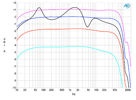

Eu desaconselho a aquisição dos amplificadores Prima Luna devido à elevada impedância de saída que apresentam.
Como se pode ver neste gráfico, a resposta do amplificador altera-se profundamente quando este está ligado a um par de colunas (e será diferente para cada par de colunas que a ele for ligado):
PrimaLuna ProLogue Premium
A linha preta representa a resposta quando o amplificador está ligado a uma "carga fictícia" e as restantes representam a resposta "sem carga" a 8, 4 e 2 ohms.
Como não existem colunas que apresentem uma carga constante ao longo da banda é uma marca a evitar...
Não sabendo qual a carga ficticia é dificil avaliar. No entanto são variações inferiores a 1dB, parece-me pacifico...
Para saber qual é a carga basta "clickar" em "carga fictícia"
http://www.stereophile.com/reference/60/
E se os meus olhos não me enganam a variação na zona mais sensível do ouvido passa de +1dB a -1,2dB...

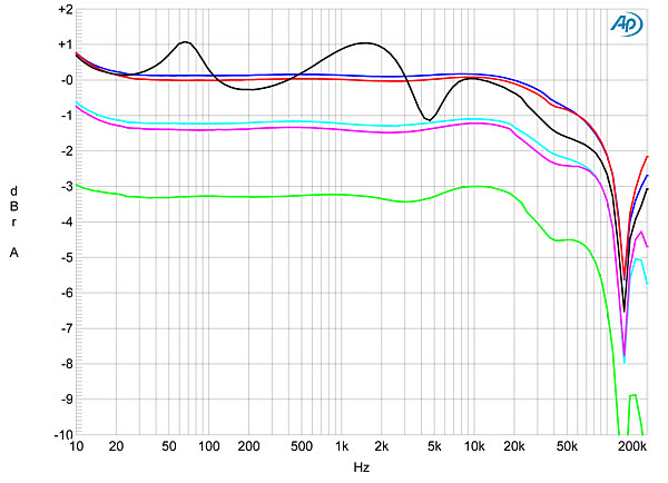

Mais uns exemplos
PrimaLuna DiaLogue Premium - output impedance 8ohm tap 4,3 ohms
PrimaLuna DiaLogue Premium, KT120s, 4 ohm tap
PrimaLuna DiaLogue Premium, KT120s, 16 ohm tap

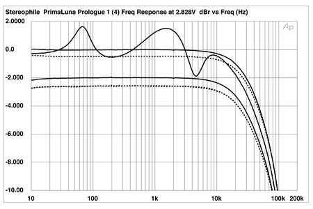

Prima Luna Prologue One - output impedance 8 ohm tap 5,8 ohms
Prima Luna Prologue One, 4 ohm tap
Prima Luna Prologue One, 8 ohm tap
PrimaLuna DiaLogue Seven - output impedance 8 ohm tap 4,3 ohms
PrimaLuna DiaLogue Seven, ultralinear, 4 ohm tap
PrimaLuna DiaLogue Seven, triode, 4 ohm tap
