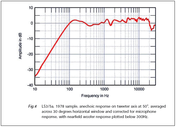

Velha questão, os malditos cabos.Rogers Ls4a merecem/dão-se com subwoofer? 317942 A topologia simples dos supra 2,5 ou 1,5mm nunca pode ser considerados uns condutores pouco "transparentes".
Precisamente, tive uns bem mais caros e de topologias complicadas como uns QED em que os micro detalhes não existiam em comparação com os simples.

Se a resposta for equivalente à deste gráfico, então beneficiariam claramente de um sub:
Rogers Ls4a merecem/dão-se com subwoofer? LS3-5aResponse4
A 40Hz estão a cerca de -13dB; 50Hz perto de -10dB. E a 70Hz aproximadamente -5dB. No entanto são muito lineares dos 100Hz aos 20KHz!!!
Será a resposta das Ls4a semelhante?

Digital Man escreveu:
greytear escreveu:
o sub que o nosso comum amigo construiu foi para umas ls3a....Wink
Pois eu não tenho lá um medidor de resposta em frequência Rogers Ls4a merecem/dão-se com subwoofer? 447836 mas dá-me ideia que às vezes pode haver um ligeiro alto entre acima dos 50Hz, não se se será culpa da sala... O meu receio tb é esse: nas vozes é muito linear, nos graves sobretudo das masculinas, às vezes a volumes mais altos, há um ligeiro excesso, nos instrumentos é que se torna a ouvir a falta: exemplo algumas notas do baixo. Agora já estou em lx, mas tinha feito uma coisa muito simples: ligava o pc à hi-fi e percorria aqueles filmes do youtube que começam nos 10Hz e vão por aí fora até aos 20.000Hz ou mais e ouvia se a curva era +/- linear ou não. Não me lembrei! Rogers Ls4a merecem/dão-se com subwoofer? 2613325421
