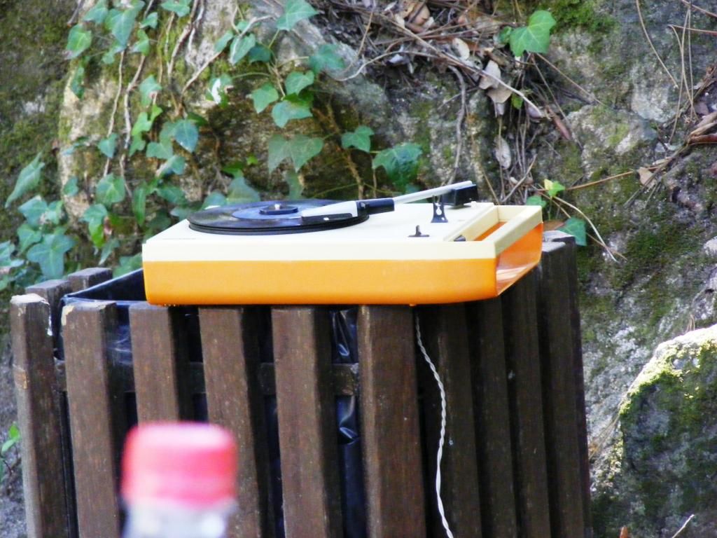

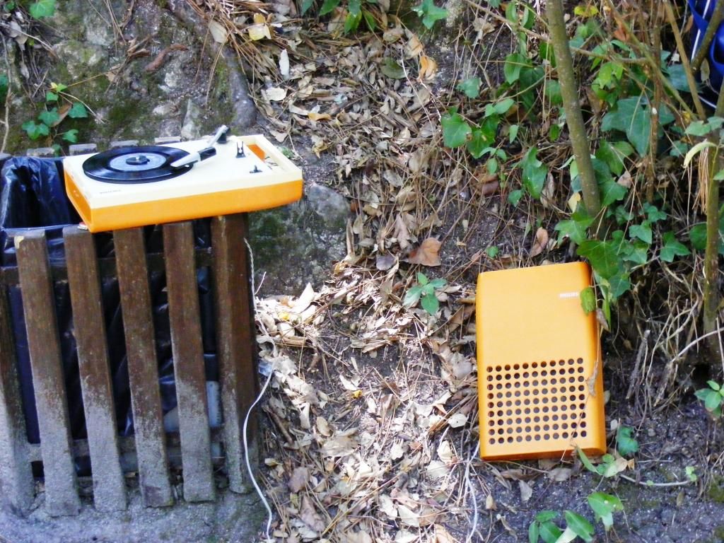

aqui fica um exemplo de um gira discos bem afinado por elementos deste forum e de uma mesa adequada para evitar vibrações construída pela C.M. Sintra, o suporte de coluna até tinha árvore reflex...
Onde montam e afinam a célula do vosso gira-discos? 150_zps1b273a12
Onde montam e afinam a célula do vosso gira-discos? 148_zps8f0d8a90
