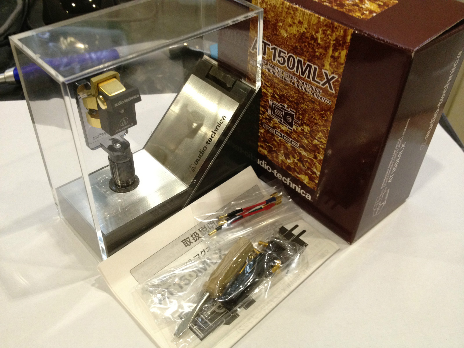

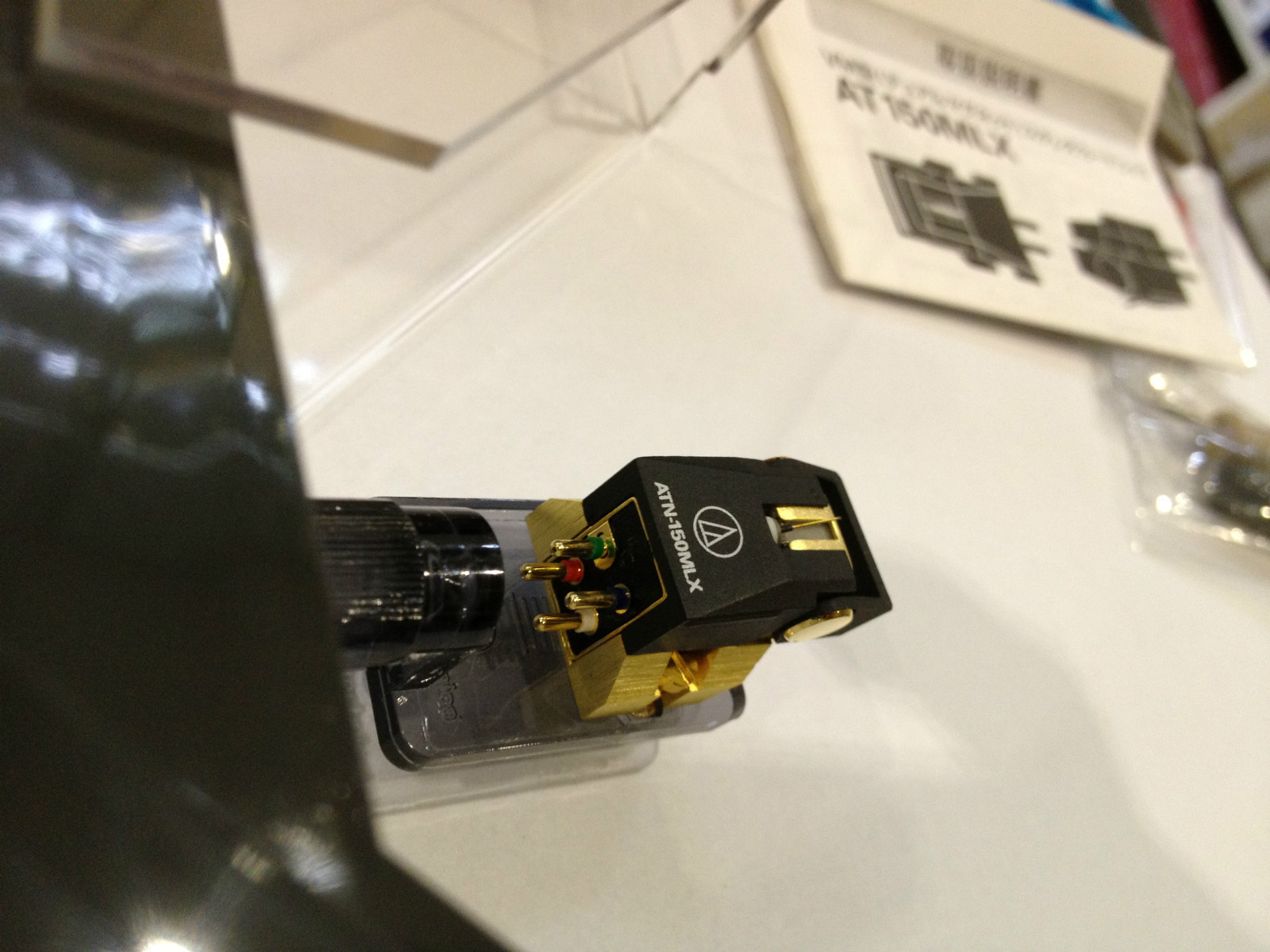

Não sei se interessa ou se é melhor ou pior do que as prima dona's aqui mencionadas!? ...
Mas tenho cá em casa uma Audio Technica, AT 150MLX , NOVA, na caixa, ainda selada e nunca aberta, posso dispensá-la por 275,00 €uro!!

Audio-Technica AT150MLX Phono Cartridge Specifications
- Tonearm mount: 1/2 inch
- Type: Moving magnet
- Output voltage: 4mV
- Frequency response: 10Hz-30kHz
- Load impedance: 47k ohms
- Channel separation @ 1kHz/10kHz: 30/20dB
- Channel balance: 0.8dB
- Stylus construction: Nude square shank
- Stylus type: Microline
- Cantilever: Gold-plated boron
- Tracking force: 0.75-1.75 g
- Dynamic compliance (x 10-6 cm/dyne, 100 Hz): 10.0
- Recommended load capacitance: 100-200 pF
- Coil wiring: PCOCC
- Weight: 8.3 g
- Accessories included: User guide, mounting hardware
- Stylus replacement: Audio-Technica ATN150MLX
- Weight: 8.3 g
