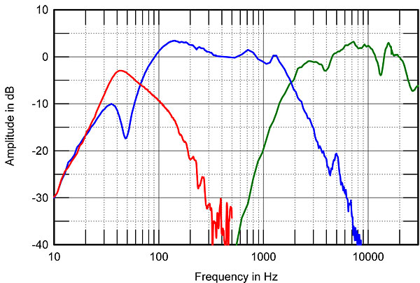

Uma delas prende-se com o facto de muitas colunas não reproduzirem sons acima desse valor (como é o caso das minhas).
Outras colunas foram concebidas de forma a que a ressonância do seu tweeter ficasse além do limiar de audição, como por exemplo as Monitor Audio Studio 6.
Imaginem a dor que sentiríamos se conseguíssemos ouvir sons até 30kHz através de um par de Studio 6 que apresentam um pico de 20dB acima dos 20.000:

Passemos agora às colunas, com alguns exemplos de colunas relativamente bem conhecidas cuja resposta de frequências foi pela Stereophile em câmara anecóica (reparem que o varrimento está limitado ao 30kHz):

Ficheiros HD (alta resolução) 511B800fig3
B&W 800 Diamond
Frequency response: 32Hz–28kHz, ±3dB on reference axis
No caso das 800 ficamos com a impressão de que a resposta se mantém estável acima dos 20kHz mas reparem na resposta das colunas na sala medida no ponto de escuta:
Ficheiros HD (alta resolução) 511B800fig7
Como podemos constatar, não são só os técnicos da Philips a limitar o espectro de "trabalhos" aos 20kHz.
É verdade que alguns poucos instrumentos acústicos produzem harmónicas acima deste valor e não nego a possibilidade de sermos "afectados por elas".
Mas para reproduzirmos frequências dessa ordem será necessário que todos os componentes do sistema de captação, registo, mistura e reprodução estejam preparados para isso, o que não acontece.
