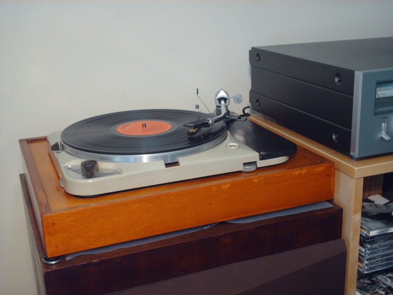

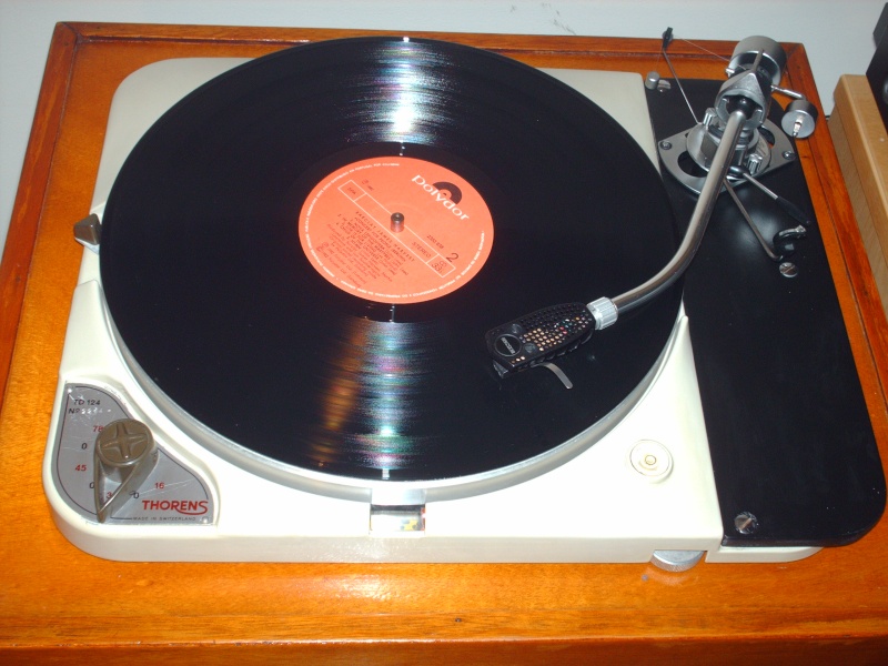

Conforme combinado junto 2 fotos do meu novo THORENS.

Que coisa horrível e velha. Como isso está completamente desactualizado, proponho a troca dessa coisa feia por um belo leitor de cêdês com comando e tudo.
