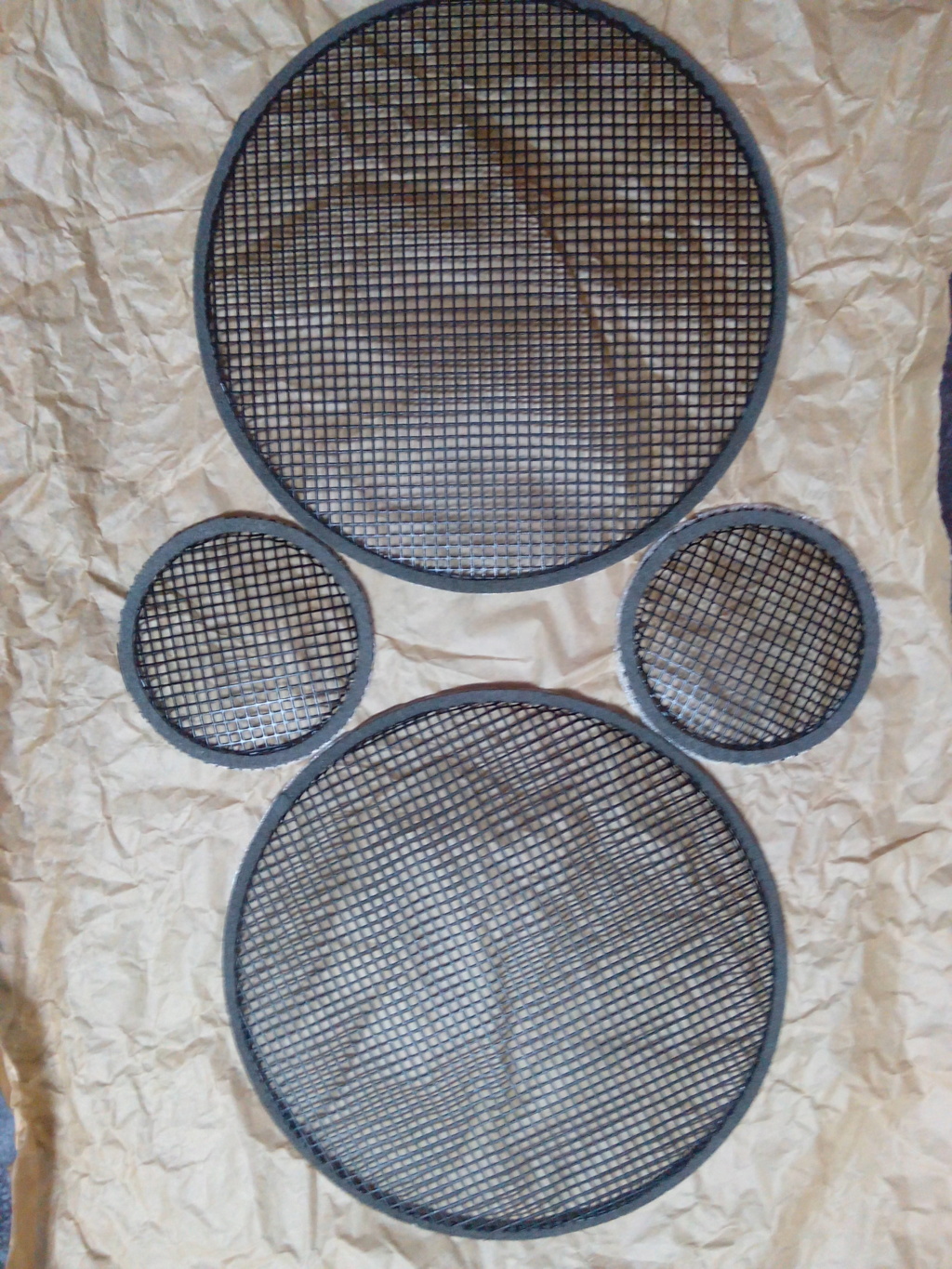

Saba Professional 1300 (fabrico Alemão) Img_2015
Como tiro a ferrugem e como posso pintar?
Mensagens : 2319
Saba Professional 1300 (fabrico Alemão) Empty
MensagemAssunto: Re: Saba Professional 1300 (fabrico Alemão)   Saba Professional 1300 (fabrico Alemão) EmptySex Jun 01 2018, 23:47
Rufas escreveu:
Suponho que o espelho prateado esteja a segurar somente a grelha, se assim for basta desapertar os 4 parafusos.
Comprar uma escova de com pelos de aço pequena, numa casa de ferramentas.
Escovar a grelha cuidadosamente tendo o cuidado de não deformar.
Depois de limpa colocar a grelha em cima de um jornal e pintar com spray da mesma cor e brilho.
Quando o primeiro lado estiver seco vire a grelha ao contrário e pinte o segundo lado.
O spray coloca-se mais ou menos a 40cm e vai-se espalhando em movimentos rotativos ou qualquer coisa parecida senão a tinta fica a escorrer e o aspecto final fica pior do que se não fosse pintado.
Cuidado porque nestas operações basta uma distração para fazer estragos.

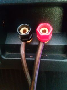

Boas,
a onde posso comprar terminais novos que aceitem bananas e forquilhas como este da imagem?
Saba Professional 1300 (fabrico Alemão) 610

Rufas escreveu:
Boas,
Em Lisboa?

Rufas escreveu:
Boas,
Eu devo ter disso na garagem, se passar por cá eu dou-lhe um par. Eu moro relativamente perto, em Cascais.

Boa tarde foristas,
que tipo de terminais de colunas aconselham?
Qual será o melhor material, onde posso comprar (indicar possíveis sites). Obrigado
Hallscool
Hallscool
Mensagens : 742
MensagemAssunto: Re: Saba Professional 1300 (fabrico Alemão)   Saba Professional 1300 (fabrico Alemão) EmptySeg Jun 04 2018, 21:51
https://www.tecnis.pt/catalog/alta-fidelidade-32
https://mauser.pt/catalog/index.php?cPath=1874_640_1252
Presumo que numa dessas duas lojas encontres o que pretendes.

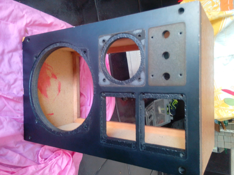

Boas forista,
a estruturas das minhas colunas SABA foram hoje para Paços de Ferreira para serem reparadas como devem ser e merecem.
Em relação aos Woofers fiz o que o nosso prezado amigo galvaorod aconselhou e ficaram impecáveis, também já comprei os terminais  e já chegaram, já comprei parafusos novos galvanizados mas são um pouco diferentes pois este tem 42 anos e não é fácil de encontrar. Tenho as grelhas dos woofers mergulhados em vinagre branco e os restantes parafusos para retiram a ferrugem. Depois irei levar as grelhas a um amigo pintor para as pintar como deve ser.Saba Professional 1300 (fabrico Alemão) Img_2016

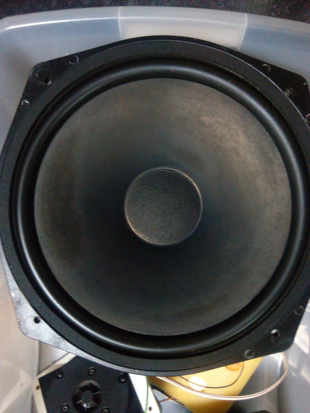

Ola! Forristas, já tenho novidades em relação as colunas SABA, as grelhas foram pintadas e estão preparadas para a montagem.
Saba Professional 1300 (fabrico Alemão) Img_2010
Os woofers já foram pintados com tinta da china.
Saba Professional 1300 (fabrico Alemão) Img_2011
Agora tenho uma dúvida, pintei os parafusos mas agora não sei quais usar, o que aconselham os novos ou os originais e pintados?

Rufas escreveu:
Porquê? Mas que ideia...
Rufas
Rufas
Mensagens : 163
Data de inscrição : 07/01/2018
MensagemAssunto: Re: Saba Professional 1300 (fabrico Alemão)   Saba Professional 1300 (fabrico Alemão) EmptyTer Jul 03 2018, 19:08
A sugestão foi do nosso companheiro "galvaorod", não sei se fiz bem ou mal, mas ficou com melhor aspeto.

Boa noite pessoal,
finalmente chegaram a estrutura das minhas colunas Saba de Passos de Ferreira, estive o dia todo a fazer a montagem e não tive tempo de tirar fotos. Deixo algumasSaba Professional 1300 (fabrico Alemão) Img_2015

Preciso da vossa ajuda, não sei como fazer a ligação às colunas?
Tenho um conjunto terminais para adaptar, mas não sei como fazer?
O que acham?
