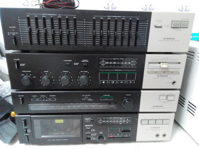

Aspeto geral dos elementos
Aparelhagem Pioneer IMG_20170201_070139
Deck cassete
Aparelhagem Pioneer IMG_20170131_211533
Radio
Aparelhagem Pioneer IMG_20170131_211518
Amplificador
Aparelhagem Pioneer IMG_20170131_211510
Equalizador
Aparelhagem Pioneer IMG_20170131_211455
Gira discos
Aparelhagem Pioneer IMG_20170131_211431
Colunas
Aparelhagem Pioneer IMG_20170131_211357
As vossas sugestões e comentarios serão benvindos.

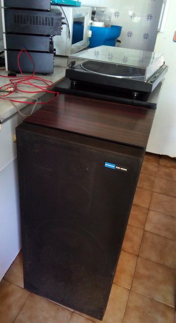

Aproveito esta ocasião para ebviar mais umas fotos que mostram o estado em que se encontra.
Aparelhagem Pioneer IMG_20170205_114255
Para terem uma ideia do estado em que se encontrava ainda consegui tirar uma foto a parteleira interior do movel onde estava a aparelhagem. Vejam só a camada de pó
Aparelhagem Pioneer IMG_20170205_113607

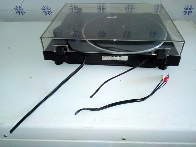

Gira discos cabos cortados. Ainda não sei onde mandar repara isto na zona do Grande Porto.
Aparelhagem Pioneer IMG_20170205_113353

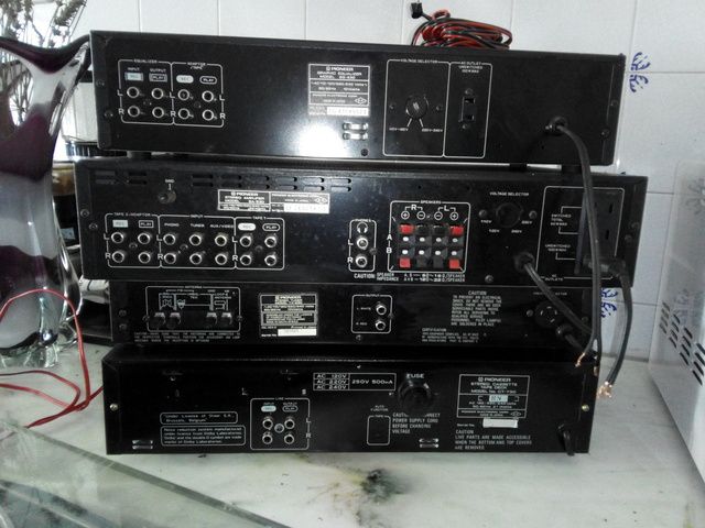

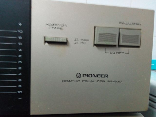

A parte traseira do conjunto reparem que tambem tem cortado o cabo do equalizador que liga ao amplificador. Não sei como vou fazer para substituir esse cabo pois a ficha de ligação é tipo corrente americana (não sei se esta desiganção é correcta.

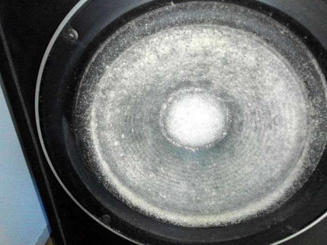

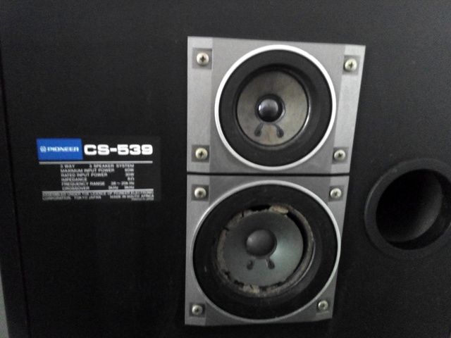

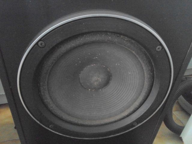

Aspecto de uma coluna. O woofer cheio de pó...
Aparelhagem Pioneer IMG_20170205_114043
Aparelhagem Pioneer IMG_20170205_114035

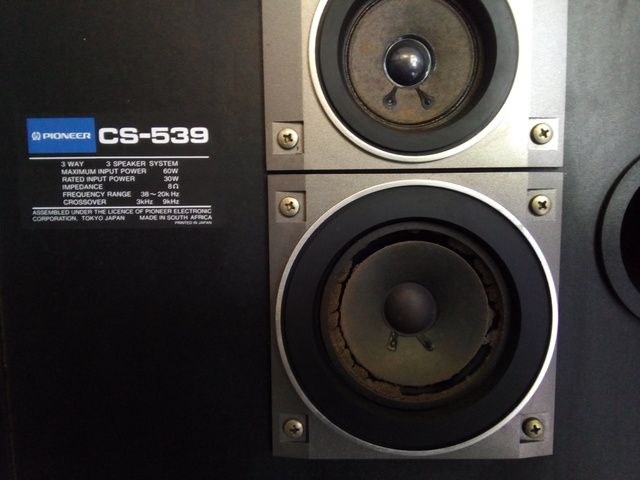

outro problema, alem que um altifalante esta roto o de cima tem um pequeno rasgão...

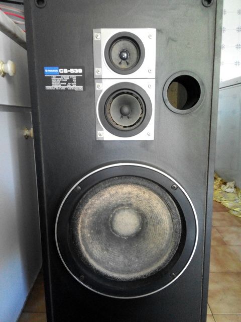

Outra coluna de som esta neste estado.

MensagemAssunto: Re: Aparelhagem Pioneer   Aparelhagem Pioneer EmptySeg Fev 06 2017, 23:33
Ora bem, no caso do equalizador tens que refazer o cabo que o liga a corrente.
O gira discos tens que refazer os cabos RCA que vão ligar ao amplificador e o da corrente.
O rasgão do altifalante de médios é normal acontecer ao fim de muitos anos de uso, a suspensão simplesmente apodrece, mas podes mandar recuperar.
O pó dos altifalantes pode ser retirado com um pincel macio a seco.

apesar de parecer não é assim tão grave.
com jeito é facil trocar todos os cabos.
(isso tudo estará na voltagem 220v?)
a dita ficha é realmente USA-110v, que também
é facil arranjar.

O pó ja andei a limpar com um pano humido bem torcido, mas depois achei melhor limpar com pano seco e passar uma escova de dentes macia. O aspeto melhorou bastante. Ducar de que ano é esta aparelhagem? Se me pudesse facultar copia do catagolo seria optimo. Smile
Quanto ao altifalante rasgado, ainda não sei onde mandar reparar aqui na zona do Grande Porto ou arredores. Já andei a pesquisar aqui no forum encontrei algumas pistas mas as mensagens ja tem aluguns anos, vou ter de confirmar esses contactos, mas estou aberto a outras sugestões ou esclarecimentos.

Qual a proveniência desses aparelhos? Países com corrente a 110V ou 220V? Os aparelhos têm comutador de voltagem no painél traseiro? Se forem de 110V é melhor não os experimentares ligar nas nossas tomadas de corrente que são de 220V.
Efectivamente é estranho esses cabos todos estarem cortados...

Boas, confirma a voltagem como aconselhou o Luís Lopes.
A ficha do equalizador pode ser muito bem a normal, depois usas um adaptador que se vende no Leroy Merlin. isto se quiseres ligar o deck, tuner, equalizador e o gira discos ao amplificador, a vantagem dessa configuração é que ao ligar o botão do power do amplificador os restantes equipamentos ficam ligados .

Estes pelo que vejo têm selector de voltagem por isso é fácil confirmar.
Estranho é mas às tantas o equipamento estava montado num local de difícil acesso e optaram por cortar os fios.

As colunas foram para arranjar e devem ficar prontas no proximo sabado. Apenas os altifalantes rasgados vão ser arranjados pois no geral estão em bom estado.
O caso que parecia mais simples corte dos cabos do gira-discos veio a revelar-se mais grave. Ao cortar os cabos estragaram o transformador que por sua ver descarregou a bobine do motor do giradiscos. Pelo que entendi o motor vai ter de ser rebobinado e depois vai ter de ser magnetizado pois sem magnetização ele não terá certa a sua rotação. Ficaram de me dar um orçamento para eu tomar uma decisão.
O equalizador esta cheio de ruidos e o tecnico não se mostrou a favor da sua reparação. Eu não insisti mas vou levar a outro lado e pedir um orçamento. Se algem tiver sugestões e boas referencias para a zona do grande Porto agradeço.
De resto ja liguei os outros componentes as colunas Kef e o som esta maravilha.

Esses equalizadores da Pioneer são propensos a ter problemas, muitas das vezes é apenas umidade, da lhe uso e vais ver que passa tudo.

Cortaram os cabo de corrente do gira discos ligado a tomada???
Grande maluco.

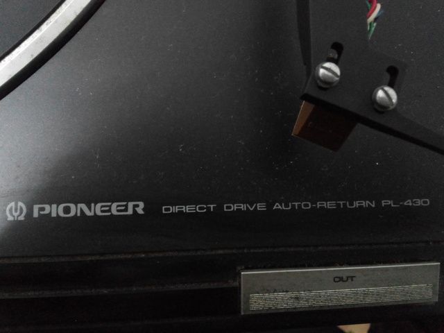

Estou com sorte Laughing o tecnico arranjou um transformador e um motor usados e a reparação vai ficar mais barata.
Vai necessitar de levar uma agulha nova pois o anti skate estava regulado no zero. Falaram me que ha um site espanhol onde as agulhas são mais em conta. Alguem conhece?
Quanto ao equalizador espero que seja só humidade. Vou então ligá-lo a ver se normaliza e fica bom.

Tens aqui perto a loja "andante", e aí podes arranjar a agulha, isso deve ser uma AT 110, pelo menos era essa que equipava esse gira discos de origem .

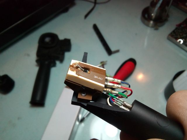

Aqui no forum vi que andavam a procura de uma agulha PC-3MC Embarassed parece que não era a referencia da agulha mas sim da cabeça:oops: fui ao site indicado e assustei-me com o preço cerca de 100 euros. Espero que essa     AT 110 não seja tão cara.Cool (ainda não tenho os 30 pontos para usufruir do andante Very Happy)
Aparelhagem Pioneer IMG_20170211_173649

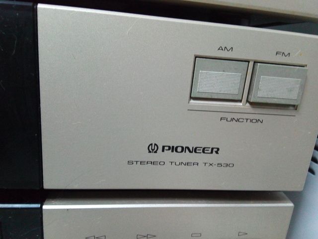

O radio TX 530 sintoniza mas só em mono e as luzes indicadoras  da força de sinal SIGNAL, de sintonia TUNED, e a de STEREO não acendem. Será falta de uma antena? Só tenho um fio electrico ligado a tomada de antena e o radio desta aparelhagem esta numa meia cave.
Ducar mais uma vez obrigado pela preciosa ajuda que me tem prestado.

Já tive uma célula dessas num pl-120, o teu gira discos não veio equipado com a AT-110, se calhar só os que eram montados em Portugal é que equipavam a AT110 e sendo assim no teu caso o melhor é comprar uma célula completa nova, a AT95 é a melhor opção preço/qualidade é imbatível.

Acabei por comprar uma celula nova completa Audio-Technica AT95E agora é so monta-la no gira-discos. Vamos ver se sou capaz e sem estragar Embarassed
Aparelhagem Pioneer IMG_20170313_193520

Usa uma pinça e cuidado com os fios.

podes usar o spray de contactos se for preciso...

Apareceu uma oportunidade de negocio no OLX com um radio pioneer TX 930 e comprei só que estou com receio de o ligar pois tenho duvidas quanto a regulação da tensão da rede.
Ora estou habituado a ouvir dizer que em Portugal a tensão da rede é 220v mas verifiquei que o botão de regulação da tensão do radio esta ligado no 240v como mostra a figura.
Aparelhagem Pioneer IMG_20170515_202332
Nesse botão do lado direito existe a opção 220v pergunto se devo optar por esta voltagem.
Se algem me pudesse esclarecer desde ja agradeço Wink

moreira escreveu:
Smile Ola a Todos,
Não ha duvida que ter os catalogos das aparelhagem tem as suas vantagens. Gosto que os radios tenham botoes de memoria para as estações e o radio TX 530 não tem e eu gostava de um que tivesse esta função e pelo catalogo vi que o TX 930 tinha e fiquei com isto na ideia.
Aparelhagem Pioneer IMG_20170515_202630
Cordiais cumprimentos a todos  Aparelhagem Pioneer 22692
Pode mudar para os 220v mas nos 240 também não vais ter problemas.
Aparelhagem Pioneer 491368
