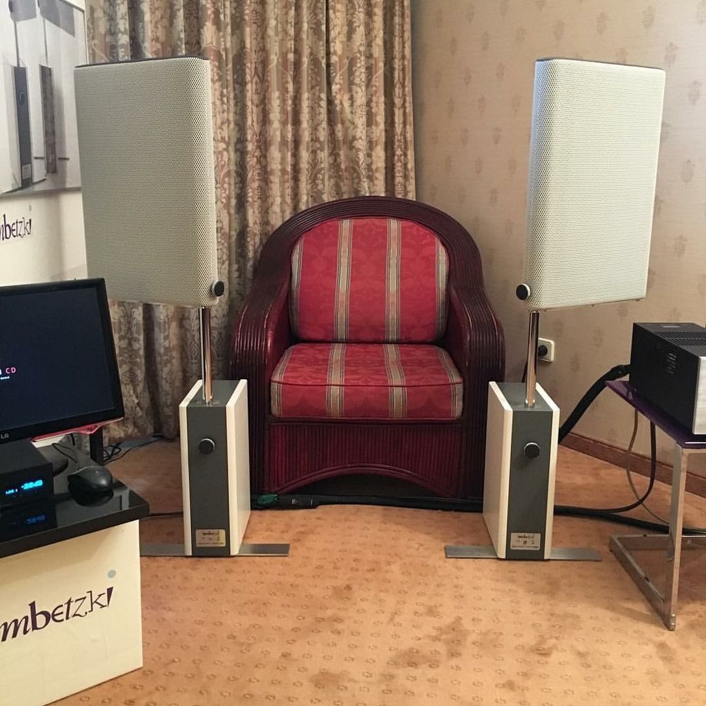

Que raio de coisa é esta? Colunas? E tocam música? É impressão minha ou estão em cima do local de audição?
Colunas estranhas  2E21551E-E1A5-4365-91D2-656668F91822_zps9qrwtsac
Mensagens : 5391
Colunas estranhas  Empty
MensagemAssunto: Re: Colunas estranhas    Colunas estranhas  EmptySeg Out 03 2016, 16:41
Devem ser eléctro-estaticas.
A proximidade até é uma vantagem porque reduz drasticamente os reflexos produzidos pela sala.

MensagemAssunto: Re: Colunas estranhas    Colunas estranhas  EmptySeg Out 03 2016, 16:47
Parece auscultadores externos, tamanho XXXL.

São electro-estáticas de conceito inovador.

MensagemAssunto: Re: Colunas estranhas    Colunas estranhas  EmptySeg Out 03 2016, 20:51
Inovador para o audiofilo porque o posicionamento de proximidade ou near-field é prática comum nos estúdios de gravação, monitorização e emissão radiofónica.

MensagemAssunto: Re: Colunas estranhas    Colunas estranhas  EmptySeg Out 03 2016, 21:34
Efectivamente são electroestáticas...
Colunas estranhas  _789596829_orig
SOMBETZKI ESL HOME - PERSONAL LOUDSPEAKER
Colunas estranhas  722954155_orig
The height can be adjusted individually
Colunas estranhas  _1449082363
Using the scales both devices can be set at the same angle values
Colunas estranhas  _1447236296
In each case a connection box for the amplifier and the power supply is located on the front respectively rear side. The unused terminal is covered with a shield.
