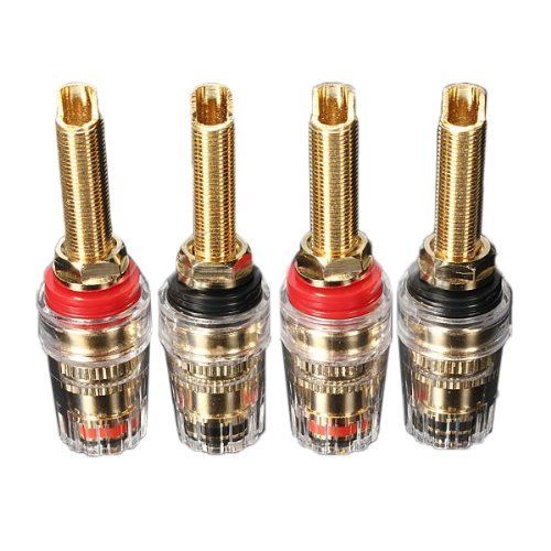

Conforme reparar optei por tampa traseira removível para melhor manuseamento interior e aplicação dos crossovers na tampa,o aperto vai ser como as molduras parafuso cabeça cilíndrica e umas roscas de espeto acopolada num rebaixamento feito no interior da caixa
A ligação do fio de coluna vai ser embutido directamente na madeira com uns iguais a estes
PIONEER S-710R....Help!!!! Termin10

Boas,
Saudações Audifilas,
Se alguém souber de um bom fornecedor do ebay com os terminais das colunas conforme referi com a imagem agradecia ajuda

Os terminais 2 preços de locais diferentes se puder esperar???
http://www.ebay.com/itm/8-Panel-Mount-Binding-Posts-4mm-Speaker-Banana-Jack-Socket-Connectors-BINPOS03-/162615459585?epid=1739069727&hash=item25dca2ff01:g:qBMAAOSwbopZUiox
http://www.ebay.com/itm/8Pcs-Speaker-Terminal-Binding-Posts-Clear-Gold-Plated-Amplifier-Connector-Plug/222487760553?_trkparms=aid%3D222007%26algo%3DSIM.MBE%26ao%3D2%26asc%3D41451%26meid%3D46b0beafa273401b9becc6ac047feb3e%26pid%3D100005%26rk%3D6%26rkt%3D6%26sd%3D162220040342&_trksid=p2047675.c100005.m1851
http://www.franciscofrias.com

frias escreveu:
Boas,
Empecavel,
Muito obrigado, mas penso que preciso que tenha um pouco mais de comprimento, pois a expessura da caixa é de 16mm logo vai ficar curto para esse segundo item que enviou com 13mm
